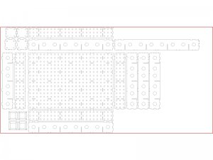

Trocha sa pokúsim oživiť toto téma. Uvažujem tiež o zváracom stole. Pretože som iba náturista, nechcem do toho veľa vrážať, lebo sa mi to aj tak nikdy nevráti. Asi som prečítal už všetky články o stoloch na tomto fóre. Uvažoval som najprv o kúpe Expert 4, ale ten rozmer mi nevyhovuje. Siegmund je nad rozpočet. Tak som sa rozhodol, že by som si dal vypáliť laserom. Posledné o čom uvažujem je hrúbka platne. Návrh -výkres (rozmer stola 1200x800x150) mám vlastný v dwx formáte. Koho by zaujímalo, tak tu sú rozkreslené jednotlivé diely.
http://www.svarforum.cz/forum/uploads/thumbs/10945_stol_6_laser.jpg
Momentálne mám nacenené vypalovanie zo 6 mm hrúbky materiál S355MC kde je pre mňa prijateĺná cena. Ibaže som tu narazil na niekoľko  komentárov, že stôl  6mm hrúbka je vraj dosť labilný resp. vrchná platňa sa zvykne dosť prehýbať.Vobec nemám skúsenosti s laserom vypalovanýmii dielcami. Preto sa chcem spýtať,skúsených či je tá rovinnosť po vypalovaní veľmi problematická  resp. je potrebné následne jednotlivé dielce rovnať ? Oplatilo by sa radšej  dať vypáliť z 8 mm plechu , ale bez rovnania?
