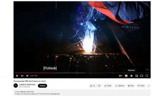

Pro pobaveni, kdyz uz jsou ty vanoce wink
Transpocket (asi v pulzu) zni umele inteligenci Googlu jako potlesk.
Original videa: https://youtu.be/v-ZNDBCAevc?t=123
http://www.svarforum.cz/forum/uploads/thumbs/9855_fron_potlesk.jpg

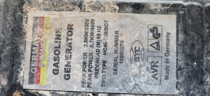

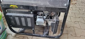

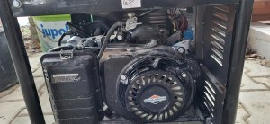

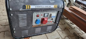

Elektrocentrála Steinfeld SNB 544, 3,8kW/230V, 6,7kW/400V, motor Briggs&Stratton. Centrála je vhodná leda tak na malou brusku. Moje DNIPRO na ní sice do poruchy nepadá, ale stále se restartuje zdroj - nedá se udržet oblouk ani na minimální proud. Přímé připojení asynchronního motoru 1,1kW/3x400V také nezvládla a vypnula se. V tuto chvíli nevím, jestli je problém s AVR nebo je to "vlastnost" předurčující tento krám pouze k napájení malých brusek nebo přímotopů na stavbě. Palubní elektromagnetický voltmetr (z principu ukazuje efektivní hodnotu napětí) hlásil cca 420V, což by mělo znamenat, že sdružené napětí je v pořádku. Ne-TrueRMS voltmetr ukazoval cca 230V fázového napětí. Průběh napětí byl spíše harmonický se zkreslením na vyšších řádech (5.harmonická?). Manuál jsem k ní nenašel, takže nevím, co vlastně ten budík má ukazovat. Zajímavější info je níže.
http://www.svarforum.cz/forum/uploads/thumbs/10308_20230201_142918.jpg
http://www.svarforum.cz/forum/uploads/thumbs/10308_20230201_142923.jpg
http://www.svarforum.cz/forum/uploads/thumbs/10308_20230201_142929.jpg
http://www.svarforum.cz/forum/uploads/thumbs/10308_20230201_142938.jpg

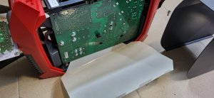

Při připojení Fronius Transpocket 150TIG na tuto centrálu a pokusu o svár se svářečka dostala do poruchy e37, což znamená přepětí na straně sítě!
Zajímalo mě tedy špičkové napětí centrály. Měřil jsem ho na vyhlazovacím kondenzátoru Hitano 220uF/400V po jednocestném usměrnění diodou 1N5408.
Naprázdno dává špičkové napětí cca 450V - při cyklickém zapínání a vypínání (cca 2Hz) připojené okružní pily Bosch GKS190 vyleze špičkové napětí až na 500V a padá až skoro na půlku.
Pikantní je, že špičkové napětí jsem měřil na kondenzátoru, který je dimenzován na 400V. Vydržel bez problémů i těch 500V. Jak moc mu to vnitřně ublížilo nedokážu posoudit.

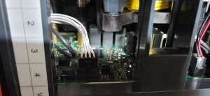

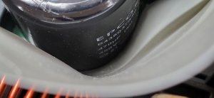

Byl jsem nervózní z toho, jak moc to mohlo poškodit Transpocket. Zajímalo mě dimenzování filtračních kondenzátorů.

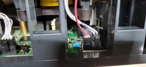

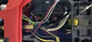

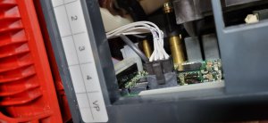

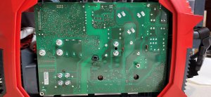

Po rozmontování stroje jsem našel 3x Epcos 470uF/450V. Lze tedy předpokládat, že se mu nic nestalo. Zatím sváří dobře.

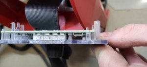

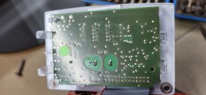

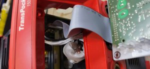

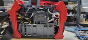

Jinak Transpocket se rozebere tak, že se nejprve odmontuje displej (2x šroubek), pod ním jsou další dva šroubky. Poslední dva šroubky držící přední panel je vespod. Na desce displeje se také nachází USB port pro případný upgrade firmware.
Nyní je možné přední panel trochu vysunout dopředu. Dále se krycí plech pod madlem může posunout o cca 2cm dopředu. Po odšroubování zadního panelu (4x šroubek) se tento vysune (dozadu).
Madlo lze sundat. Po odpojení PE vodiče připojeného pomoci faston konektoru k šasí již nic nebrání sundání plechového krytu.
Před připojením invertoru na centrálu je určitě vhodné nejprve ověřit, jak se generátor chová při zatěžování a odlehčování. Nápis AVR nic předem neslibuje. Zde je třeba říct, že o centrále a jejím původu nevím nic, což přímo odpovídá situaci např. nákupu z bazaru....takže bacha na to.

Také jsem hledal ,... jestli je invertorová , tak se není čemu divit . Ty prostě nárazy nevemou . Běžné vinutí si to nechá sekundu líbit . Elektronika bohužel zabere hned . Ale i tak to AVR může být vadné . Ne nadarmo se říká , že se prodává věc , která neslouží ... Pokud zapojíš topení-konvice do všech fází , tak to jmenovitý výkon musí dát . Pokud nedá , AVR .
#45 02-02-2023 00:21:55
Re: Fronius transpocket 150 nebo 180
Ja by som na tej cinskej elektrocentrale pochyboval o tam vykone co udava . Zvaz ju kolko kg ma a porovname.  Aj ten brigstraton motor mi na tej centrale pripada ako neaky fake  big_smile    Beznu cinsku zvaracku ked zapojim na jednofazovu centralu -neaku hondu  4kw tak s 2,5 elektrodou sa da v pohode zvarat. A trojfazova centrala musi byt aspon 5kw aby sa na jednej faze dalo zvarat .Co mam overene.      Na a teraz napisem nieco co som tu uz v minulosti napisal ale niekto mi neveril-Varok to bol tusim.   Ze   skusal som s 2elektrodou zvarat na starsom froniuse 1400 alebo 1500-tieto starsie mam obidva.  A mal som to zapojene na malej hondicke invertorovej elektrocentrale eu 20  !   A ZVARALO to  .   Hoci som sam na zaciatku tomu daval malu nadej  .  Cize ked sa spoji kvalitna zvaracka a s kvalitnou elektrocentralou  tak sa to da.   Bolo to aj vtedy z nudze cnost -neplanoval som zvarat,ze mal som len malu hondu z karavanu lebo inak by som si zobral vacsiu centralu  big_smile  Ale evidentne sa to da

Pro zajimavost, nedival ses, o kolik ma ten TP na vstupu vic kondenzatoru, ze to skakani napeti prezije bez restartovani zdroje?

No já samozřejmě nejdřív připojil Dnipro big_smile. To jsem rozdělaný neměl, takže o jeho vnitřnostech nic nevím...ale taky se chystám na rozebíračku big_smile.
Centrála není moje - přitahnul to kámoš, abych mu na ní dal novou startovací šňůru...je to nějaký šmelo od cikánů big_smile.
Když nebudu línej, tak jí zkusím zvážit jak navrhuje Joe66. Vzhledem k tomu, že jsem k ní nenašel vůbec nic, tak bych se nedivil, kdyby ten spalovací motor byla ojebaná kopírka.
Jestli podobně fungujou i jiný levný "AVR" centrály, tak je to dost blbý ze dvou důvodů. a) podtlumená AVR regulace umožňující nakmitání vysokého napětí, b) nízký moment setrvačnosti umožňující velký pokles napětí než zabere odstředivá regulace otáček.
Jako na nějakej teplomet asi funkční, ale i na točivý stroje ručního nářadí to může být problém vzhledem k tomu, že odrušovací kondenzátory jsou většinou dimenzovaný na 275VAC. Samozřejmě, bude záležet, kde ten kondík je zapojenej a zde je skutečně vystavenej plnýmu napětí.
