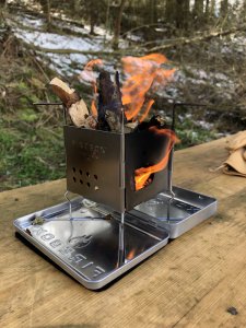

jean> tenhle konkretni model ne (na YT je toho spoustu - klicovy vyraz je "rocket stove"), ale jinak drivkace jsou fajn (ja pouzivam Firebox maly i velky, takove skladaci "taboraky"). Celkem dobre omezeny ohen, dobre hori (tah), zbyde minimum popela.
http://www.svarforum.cz/forum/uploads/thumbs/9855_firebox_maly.jpg
http://www.svarforum.cz/forum/uploads/thumbs/9855_firebox_velky.jpg

Re: stavba kamen
Ja bych tak nejak pocitove rekl, ze s timhle tvarem (resp. tvarem "spalovaci komory") to samoprikladani fungovat nebude a bude se to v zasobniku zasekavat. Mozna nejaka pruzina jako v zasobniku u pistole?
U tech turistickych se to samozrejme neresi, proste tam par kousku prihodis (pokud je to vubec treba). Ono to vydrzi prekvapive dlouho s relativne malym mnozstvim paliva. Nebo se dlouha vetev strci prikladacim otvorem (na spodni fotce vpredu dole) a jak uhoriva, tak se rucne posouva dovnitr.

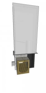

Kamna jsem výrazně zjednodušil. I tak by však měla dosahovat lepších parametrů, než standardně nabízené. Plocha výměníku, téměř 2m2. Zmenšil jsem výkon kamen.
http://www.svarforum.cz/forum/uploads/thumbs/10703_kamna-9.jpg
Délka sváru je cca 13,5 bm. Převářně jednoduché dlouhé svary.
Musí to vydržet dva Bary.
Kdo mi to svaří a přibližně za jak dlouho, nebo za kolik?
Vše bych připravil.
Editoval Banung (26-09-2022 13:34:37)
Vše bych připravil.
z kama jsi, jakou metodu preferuješ, materiál dodáš nebo to necháš na fachmanovi, odvoz si zajistíš nebo ne, jak moc to spěchá
