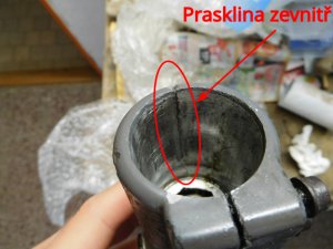

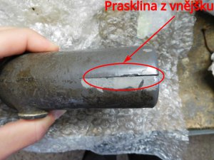

chtěl bych se zeptat, zdali by byl někdo v Praze nebo jejím okolí ochoten svařit prasklinu krytu úhlového převodu ke křovinořezu. „Nepatrná“ prasklina způsobuje to, že při utažení krytu nedrží převod na tyči (kryt se neutáhne k tyči křovinořezu kvůli zmíněné prasklině způsobující vůli mezi krytem a tyčí). Domnívám se, že kdyby se kryt upnul do svěráku a lehce přitáhl a pak se prasklina svařila, tak by při utahování nevznikala zmíněná vůle. Níže jsou uvedeny fotografie praskliny.
http://www.svarforum.cz/forum/uploads/thumbs/8225_uhlovy_prevod_1.png http://www.svarforum.cz/forum/uploads/thumbs/8225_uhlovy_prevod_2.png
Všem děkuji za případné odpovědi.

Doporučuji přidat foto a materiál z jakého je kryt vyroben, podle zařazení bych hádal hliník. Bez toho se těžko někdo najde.

Fotky jsem přidal. Ano, mohlo by se jednat o hliníkový odlitek. Přesné složení jsem však nedohledal.

Hliníkové odltky nebývají lakovány.

Nevím,jak úplně vypadá protější strana praskliny,ale nešlo by to stáhnout montér páskou ?

Nejjednodušší by bylo zhotovit objímku z ocelového pásku 20 x 3 mm přes současnou objímku, která bude přímo pasovat na otvory pro šrouby. Svaření praskliny není v tomto případě řešením, zvlášť při neznalosti přesného složení původního materiálu oblímky.

A přesto bývají takové součásti z kvalitní Al slitiny ("zinkál" nepovažuji za kvalitní slitinu) nelakovány. Co se týká způsobu opravy mám stejný názor jako Jirkati, jen si myslím, že by byla vhodnějí tloušťka pásku 2mm. Lépe by se stahoval.

Mozna vyvrtat dirku na konec, aby ta prasklina nepokracovala?
A co to "zalepit" (brazing, netusim spravny preklad, pajeni natvrdo?) tigem a nejakym bronzovym dratem? Ale zkusenost na podivne slitiny s tim nemam, jen jsem tim opravoval "nemeho sluhu" (takovy ten stojan na obleceni), ktery jsem si svarovat netroufl, a zatim to neupadlo...

Jenže ten stojan byl z tenkostěnných ocelových trubek. Ta má vyšší teplotu tání než Al slitiny. Odvrtat kořen trhliny by bylo vhodné.

CuAl8 (je několik druhů, s obsahem Ni a Fe) se používá hlavně na pájení ocelových tenkostěnných profilů, na opravy a navařování kluzných bronzových pozder a td.  Ve videu se nejpíš "uřekli" pokud nemysleli tou slitinou hliníkový bronz, ale pak se jedná o sváření.

Prasklina bude zkorodovaná a plná bordelu. Těžko by se jí podařilo bez odbroušení zavařit a už vůbec ne po celé tloušce. Vnitřek musí zůstat hladký aby bezpečně obepnul trubku na kterou se to nasazuje. Nejlepší řešení vidím, jak zde píše Jirkati, železnou objímku vyrobenou z železné pásoviny. Začal bych prohlídkou trubek co se v dílně válí a hledal nějakou o stejném vnitřním průměru, tak aby šla nasadit na "hliníkový" držák, pak jí uříznul a přeříznul a vytvaroval konce, třeba s navařením matičky. Neboli se vyhnul potřebě ohýbat pásovinu do oblouku podle prasklého držáku. Nebo našel kulatinu či trubku na které bych pásovinu do oblouku vytvaroval. Asi by to chtělo delší upínací šroub, ale bylo by to řešení na věky. Tlouška pásoviny/trubky podle mého stači od 1 mm více, jen konce je třeba zesílit. Třeba na jízdním kole je sedlo uchycené podobně a tlouška trubky je cca 1mm.

Při lepení bych prasklinu přeplátoval přilepenou příložkou. Zalepení jen spáry bych považoval za nedostatečné.

Pokud se jedná o svařitelnou slitinu, pak je to opravdu banální záležitost. Problémem je ta slitina. Na pohled se zdá hodně měkká, pak by se mohlo jednat o silumin, ale bez znalosti materiálu (nebo alespoň vyzkoušení ) se do toho nikomu moc nebude chtít. Navíc jsou prázdniny a čas dovolených. Fanda K: také by pomohlo napsat značku. To by mohlo také napomoct k představě z čeho to je vyrobeno.

Trubka je dost tenká vzhledem k namáhání jaké tam je. To je vidět na tom že praskla. V žádném případě se nesmí poškodit vnitřní povrch (třeba vyboulením dovnitř nebo protečením), to by pak znamenalo hodně nepříjemného broušení a nerovné dosedání na do toho zasouvanou trubku a o to větší namáhání. Prasklina je zoxidovaná a zašpiněná, měla by se vybrousit a pak vařit, vybroušení do konce nejde aby vnitřek zůstal hladký. Těžko se chytí stejný materiál elektrody jako je u prasklého dílu, kolem spoje dojde k ohřátí materiálu a to vše povede k horšímu spojení a pnutí, větší náchylnosti na prasknutí vedle sváru. Případné přeplátování nebo zesílení svařovaného místa se projeví v jeho tuhosti a o to víc bude namáhaný zbytek objímky. Jak dlouho by to pak vydrželo je otázkou. Tak že tak triviální to nejspíš nebude pro běžné vybavení dílny a kvalitní opravu.
Pro to vidím lepší oželet navýšení hmotnosti a použití dodatečné objímky, jak píšu v příspěvku 13.

Ono by se to svářelo tak, že by se prasklina vybrousila, odvrtal kořen praksliny. Do díry vložil trn udělaný z nerezové trubky, podélně rozříznutý, aby šel vyndat. Spára by se dobře vyplnila a na vrch udělala zesilující housenka. Pak by se vysokou housenkou zesílil okraj. To všechno ale jen když by materiál byl dobře svařitelný. Kdyby to bylo moje, tak bych to takto udělal. Ale na kšeft ne.
Ano, ta objímka by byla jistota. Nebylo by k tomu potřeba žádné speciální stroje a nářadí.
