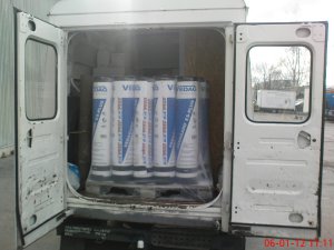

http://www.svarforum.cz/forum/uploads/thumbs/9077_avia-furgon-2012-inter-proviz-01.jpg

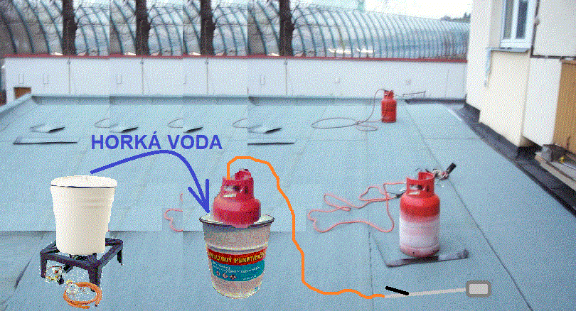

Opět dotaz na A) zkušenější, B) na ty, kteří rozumí změnám tlaku plynů v závislosti na teplotě při stejném objemu... ;-)
Dejme tomu, že za chladného počasí, tj. + 5°C až - 2°C, umístím tlakovou lahev 10 kg, ale i 33 kg, do nějakéhou soudku, třeba od penetráku.
O kus dál si na průmyslovém vařiči v plechovém kyblíku ohřeji horkou vodu.
No a teď tu horkou vodu naliji do toho soudku s tlakovou lahví. Účelem je samozřejmě zlepšit odpařování plynu v lahvi, tj. aby hořák pěkně "frčel".
Co se stane?
Zkoušel jsem počítat obejmy vody v mezikruží lahev-soudek, vychází mi, že při výšce vody v soudku 50 cm bude objem vody v soudku okolo lahve ASI 25 litrů.
Sice v létě na střeše je ta tlaková lahev také rozpálená jistě na nejméně 40 °C, ale něco jiného asi bude chrstnout na ledovou lahev vřící vodu...
Co se stane, když tam naliji vodu, ve které ještě udržím ruku, tedy cca 40 °C?
Co se stane, když tam naliji vodu vřící? Řachne to?
Umí to někdo spočítat, nebo alespoň KVALIFIKOVANĚ odhadnout bez nějaké dojmologie?
Děkuji, vtipnou poznámku, že se má ta tlaková lahev postavit přímo na hořák, si umím vymyslet sám ;-)
http://www.ivo.cz/img/vlozit-obraz-ohrev-tlakove-lahve.gif

ad B - pro plyn plati proste teplota (v kelvinech! - takze celsia+273) krat tlak = konstanta.
Jenze dabel je skryt v detailech, jestli se nepletu, tak zrovna PB je v te bombe v kapalnem stavu - takze vic relevantni bude asi tenhle graf https://biom.cz/upload/9dde8a86bc39c815 … ch_par.jpg pripadne https://www.engineeringtoolbox.com/docs … iagram.png pro butan.
No, tepelna kapacita vody je 10x vetsi nez zeleza -> takze ta bomba samotna to moc neochladi, otazkou je, kolik tepla sezere dovyparenej plyn (kdyz je bomba skoro prazdna, tak hlavne skupenske teplo varu - ted to nemuzu najit) - a teda na jake teplote se to ustali. Do tech 50 by to melo tlakem dat.
Spis bych se bal, co udela material te bomby, kdyz se pod tlakem strci do te horke vody coby material - tohle je otazka na praktiky.

řežu PB, celkem dost, už jsem tady psal že umím za den vyplácat několik 33kg flašek - ekonomicky.
Nařežou se tím desítky tun.
Směs PB se procesem hodně podchlazuje, v zimě natolik že tlak nad hladinou klesne na 0 Bar.
Butan má mnohem vyšší teplotu odpařování než čistý Propan. Stupně teď z hlavy nevím.
Takže v zimě řežem čistým Propanem, je trochu dražší ale i za mrazů se odpařuje.
Pokud jedem PB stačí aby technicky nadaný člověk přejel láhev parkrát otevřeným plamenem od švajcu a tlak se velmi rychle upraví, ty lahve mají stěnu cca 2mm.
Ani bych neřekl... Je-li již tlaková lahev, ať už 10 kg či 33 kg, obalena jinovatkou, musí se nahřívat setsakra hodně, než plamen hořáku pookřeje. Tedy - já o tom slyšel jen vyprávět, samozřejmě ;-)
V mezičase čekání na reakce jsem se trochu dovzdělal. (Po takových letech praxe! Ostuda!!)
I zjistil jsem, že propan se odpařuje při teplotě - 45 °C.
