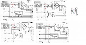

Nazdar . Lidi jsou zmatení , neb čísla na přepínačích neodpovídají logickému postupnému číslování vývodů trafa . Nedal jsi foto druhé strany nového přepínače . Co je vidět svorka L1 možná na druhé straně je svorka N . R/L1=L1 a svorka S/L2= asi N . Ve skutečnosti je to jedno , kam jde fáze a kam nulák .  V TOMTO PŘÍPADĚ !!! No a podle tabulky to musí elektrikář zapojit , když zná nyní ten zmatek ve značení . Musí si označit vývody od trafa do starého přepínače dle původního značení .
Logické překreslení a zapojení přikládám níže .
http://www.svarforum.cz/forum/uploads/thumbs/1325_poepinae_ein.jpg
