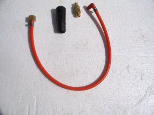

Ahoj všem,
jsem štastný majitel této svářečky. Potřeboval bych poradit, jak nejednodušeji připojit neoreginální hořák tig k invertoru. S el. konektorem problém nemám, ted jde sehnat ale nemůžu nikde najít hadičník M12x1. Nevíte prosím jak z toho ven?

#5 04-03-2021 16:30:20
Re: Dotaz na šroubení k GAMA 1500 l HF
jan.lukac@seznam.cz napsal(a):
Ahoj všem,
Redukce :
http://www.svarforum.cz/forum/uploads/thumbs/2028_redukcia_1.jpg
CX0020 , závit na hořák M12x , závit na plyn M12x1  ,  cena cca 12€
Ahoj, vyřešeno, všem jsem sehnal na omc.cz, sřoubení stálo 100,- konektor 180,-
