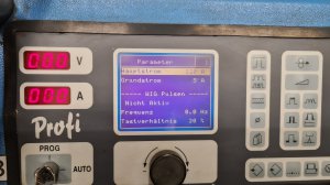

Ahoj,

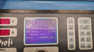

mám tuto mašinu verze hw 1.7 verze software 503 profi C v 1.86.
Máte někdo zkušenosti s tímto strojem v režimu tig ?
Potřeboval bych vědět, zda originální TIG hořák má cloos mig/mag konektor a připojuje se k podavači drátu - CK 78D, nebo jestli je třeba něco dalšího.
MMA i MIG/MAG režim funguje bez problému, ale v režimu tig když jezdím a tukám elektrodou po materiálu, tak to pouze slabě jiskří, při poklepávání se občas podaří na zlomek vteřiny vytahnout nějaký mikro oblouk, ale to je tak vše.
Chová se to stejně at nastavím jakýkoliv proud - elektronika evidentně nepozná začátek oblouku a nepřidá.
V uživatelském a servisním manuálu, není o tigu téměř nic.  Mám tedy podzezření, že pro ten tig je třeba nějaká další externí periferie, která posílá signál na napětovou, nebo prodovou řídící desku.
Sháním tedy někoho kdo stím dělal, nebo to alespon viděl, přes co má být hořík připojen.
Díky

Diky, ale LA jsem taky zkoušel jen jsem to dostatečně nepopsal, zkousel sem všechno různé časy držení i zvedání, ale nic se po oddálení nestane. Svářečka má snímání napětí na výstupu a protékajícího proudu (obojí funguje), na základě toho totiž rozjíždí MIG/MAG - při přibližovací rychlosti drátu je na výstupu 70V a mosfety jsou plně otevřeny, při prvním kontaktu s materiálem, jak dojde k zápalu ihned začne mosfety ovládat PWM a rozjede se svařovací rychlost.
Todle všechnno u migu funguje, proto absolutně nechápu proč nejde ten tig, předpokládám, že ten princip snímání zapálení by měl být podobný.

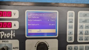

http://www.svarforum.cz/forum/uploads/thumbs/8217_20200927_215316.jpg
http://www.svarforum.cz/forum/uploads/thumbs/8217_20200927_215343.jpg
http://www.svarforum.cz/forum/uploads/thumbs/8217_20200927_215410.jpg

Jo jo je to hodně zajímavá mašinka, kromě AC tigu to umí všechno - ale na AC mám Jasic - ale občas vařím silnější materiál a dlouhé sváry, takže by se mi hodilo koupit vodou chlazený hořák a využít tak chlazení v cloosu. A taky i z principu když to ten tig má tak aby fungoval. Mašinu jsem koupil za pakatel s vadnou regulací proudu jelo to pořád na max což u 550A bylo při testovaní zajímavé smile , nicméně to už jsem opravil, sehnal jsem ještě jeden podavač drátu původně pro robota a ten jsem zgenerálkoval a přestavěl na eurokonektory - přitom jsem si rovnou připravil připojení na TIG hořák. Ještě budu dodělávat softstart a ten tig sprovoznit no to jsou takové poslední dvě mouchy asi.
Ted jsem byl znova ten tig zkusit a zkusil jsem už vše a prostě hlavní proud nenaběhne.

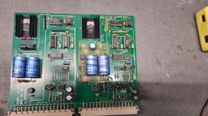

Svářečka byla původně pro svařování s robotem, takže nešly nastavovat režimy jako 2takt 4takt bylo tam jen externí spuštění a nešlo to změnit - to jsem vyřešil jiným softwarem.
Ale na robota je pravděpodobně jiná karta pro řízení oblouku, ted jsem jí vyměnil (dostal jsem k tomu nějaké náhradní) a ten tig začal chodit.
Karta je téměř stejná jen tam má nějakou úpravu navíc a liší se poslední dvě písmena v produktovém čísle.
Je tada divné, že MMA i MIG fungoval bez problému jen ten tig nezapaloval, nicméně hlavně, že už to funguje.

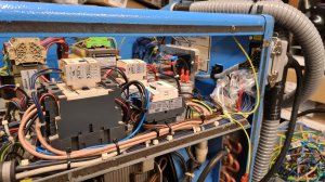

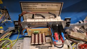

Ahoj,

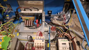

u teto svarecky je nejvetsi problem ten, ze pokud chvili nevaris stykac odpoji hlavni transformator.
To znamena, ze pokud ti jistic prezije prvni zapnuti, chvili varis, ale jakmile se ti odpoji trafo tak po dalsim pripnuti uz to vypadne.

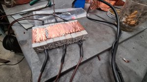

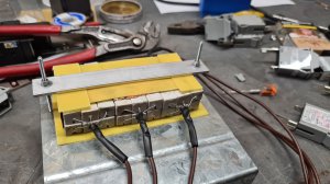

B25 bez sance, D20 uz byl lepsi ale stejne to obcas vypadavalo.
Ja jsem si dodelal do svarecky softstart na kazdou fazi jsem dal 6x20W rezistory, pridal tam druhy stykac a ten spinam kontrolnim ovladanim toho prvniho se spozdenim.
Pak uz to funguje perfektne i kdyz tam stale mam ten D20, tak jsem po uprave na softstart zkusil B16 a C16 a oba drzi.
Pokud bys potreboval poradim co a jak.
