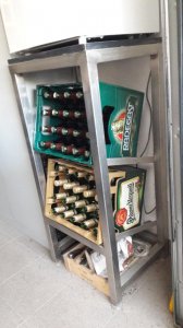

Já to mám obráceně. Láhev mám rovně, zato basy jsou šikmo, protože se k nim líp může .... smile
http://www.svarforum.cz/forum/uploads/thumbs/4621_20210219_155520.jpg
Máš to přesně obráceně, než já, ale dovolil bych si tvrdit, že to moje řešení je praktičtější big_smile

pafik1605:  Lednička ve výši očí? Jen misto toho Rataru nebo Temně hořkého, či co to tam je, bych dal Ryze hořkou.
No jasně, přece se k ní nebudu ohýbat. Při naší výšce (se ženou) je to akorát. Byla to náhoda, nejdřív byl podstavec a pak k tomu lednička, která tam padla jak pr... na hrnec big_smile
Ratar nám nechutí, ale temně hořká se střídá s ryze hořkou podle toho, na kterou je v hypermarketu sleva big_smile
