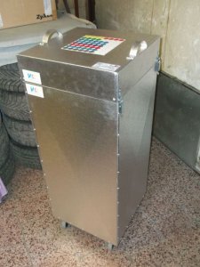

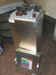

Doma mam spraveny "pojazdny futral XXL"
http://www.svarforum.cz/forum/uploads/thumbs/2227_normal_dsc_0001_9.jpeg
http://www.svarforum.cz/forum/uploads/thumbs/2227_normal_dsc_0007_9.jpeg
Editoval rcp (13-02-2021 11:25:10)
