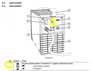

Mám nepříjemný pocit, že to až tak jednoduché nebude. Buď bude potřeba mezikus nebo přizpůsobení jinou koncovkou, ale mohu se mýlit. Určitě by správný typ hořáku doporučila firma EWM. Trochu u uvedené svářečky  vadí zapalování oblouku náškrabem, ale na to se snad dá zvyknout, pokud člověk nesvařuje pod RTG.
Tetrix 200 Comfort puls 8P je vybaven jak "náškrabem" tak HF startem
http://www.svarforum.cz/forum/uploads/thumbs/7318_tetrix200.jpg
