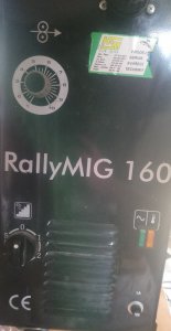

Zdravím, zprovoznil jsem svářečku rallymig 160 od migatronicu (ten starší typ viz. foto), zatím jsem nesehnal návod ale už je to v řešení. Chci svařit silovou klec z jeklu s tloušťkou 2 mm. Drát mám 0,8 mm a plyn je směs, nicméně je tam už jen nějaký zbytek takže tam půjde CO2. Na svářečce jsou pouze dvě regulační kolečka. Dal by mi někdo +- parametry - jaké nastavit? Odladil bych si to i sám ale pokud mí dáte nějaký tip v jakém rozmezí se mám pohybovat budu rád. Děkuji.

#2 10-08-2020 13:22:26
Příspěvky: 3465
Re: RallyMig 160 nastavení parametrů
Horny potenciometer (v pdf je cislo 3.)  symbol kladky dva kruzky + sipka  sa nastavuje posuv dratu  od 1 do 10m/s
Spodny prepinac (v pdf je oznaceny č. 4 )  symbol schodiky sa nastavuje vykon/napatie.
Skus prelozit manual skus cez online tlmocnika alebo si precitaj original manual
pozri strana 9 je english a malo by to prelozit do CZ.
nezohnal navod... 10sekund a google prvy link... keby si napisal ze si nezohnal CEsky navod  to beriem wink
zober voltmeter daj na 1tku zmeraj 2) zmeraj 3) zmeraj napis na papier nalep na ten stroj a podloz to pod prepinac
a potom napis napatia ktore mas dispozicii a ludia ti poradia
Tam kde mas nalepku H+M by som to dal dolu a nalepil velky kus papiera s linajkami a postupne
si tam spravil tabulku alebo k cievke do dveri a mas synergiu big_smile casom zistis ako na to usami a nebude ti to treba.
