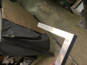

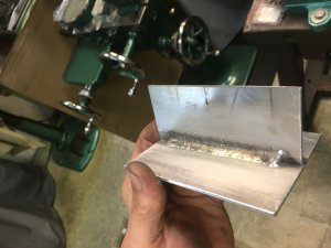

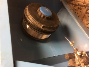

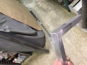

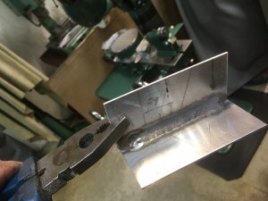

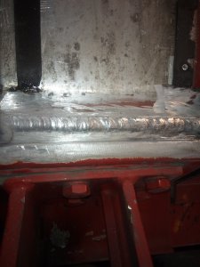

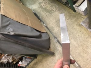

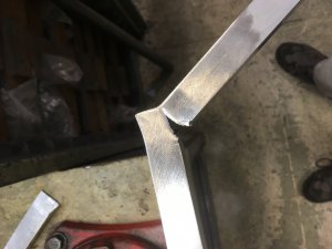

začouzené sváry
Dobrý den Rád bych požádal o radu co dělám špatně Chtěl jsem odzkoušet praktickou možnost svařování Al jeklů pomocí odbočkové svářečky Alfa in 180.  Použil jsem drát Al Mg 5 průměr 0,8mm , kladku ponechal klasickou V na ocel drát průměr 0,8 , bovden v hořáku klacický ocelový, špičku na konci hořáku jsem vyměnil za novou určenou na hliník, hořák má délku 3m. Ochranný plyn Argon 4.8. místa svarů na jeklech jsem okartáčoval nerezovým kartáčem.
S posuvem drátu , žádné problémy nebyly, drát podavač sune naprosto plynule a i při přibzdění prsty má dostatečnou rezervu.
Zkoušel jsem svařit nějaké jekly 20x20x2 uřízlé na koso a zabrousit  a taky jsem zkoušel udělat nějaký koutový svár. Ono to nějak svařuje a po přebroušení svarů na jeklech nebyly viditelné žádné díry, nebo pory a po 24 hodinách jsem udělal trhací zkoušku těch svařených a přebroušených rohů z jeklů a všechny se roztrhly mimo svar , což jsem neočekával. Sváry mám ale po svařování značně začouzené a špinavé a rád bych se zeptal Vás , kdo máte s touto metodou  zkušenosti , co dělám špatně.  Zkoušel jsem zvyšoval množství ochraného plynu ( Argon 4.8 )  z 8l / min až na tak 12l / min ale žádná změna. ( průtok jsem měřil na konci hubice) Protože jsem měl nově naplněnou lahev Argonem, tak mne napadlo, jestli není třeba náplň znečištěná a tak jsem , zkusil Argon z druhé lahve ,se kterou už jsem svařoval tigem  nerez a bylo to normální jako vždy ale po připojení této lahve byl výsledek zakouřeného svaru na Al stejný. Předem moc děkuju za rady co vylepšit  Zdravím Štěpán

Hliník chce větší průtok plynu alespoň těch 12l... Pak taky záleží jestli je přídavný materiál vhodný zrovna k tomu svařovanému materiálu...

Ach jaj... vsetko sa to tu na svarfore riesilo uz niekolko krat... tak este raz..
Vsetko co si robil bolo spravne. Podstata tvojho problemu s ocudenym zvarom je ta, ze ked zvaras, tak tahas zvar za horakom. Vtedy je zvar ocudeny cierny. Skus zvar pred horakom tlacit, a ver mi, ze sa budes veelmi cudovat.
Ten ocelovy bovden je v pohode, aj ta V kladka, ja som tak zvaral hlinik dlhe roky. Nikdy som nemal potrebu menit ocelovy bowden za teflonovy, a ked som si ho zo zvedavosti vymenil, tak teflonovy som po dvoch, troch tyzdnoch vyhadzoval, pretoze sa velmi rychlo zaniesol bordelom... nepomahal ani stipec s handrickou pred podavacom.
Prietok plynu si vyskusaj tak, ze zacnes uberat napriklad z tych 12L/min a mozno skoncis na 5-6L/min kedy by to este malo zvarat. Dofuk si vypni alebo minimalizuj pokial sa da. Nepotrebujes ho. Argon 4,8 je uplne v pohode.
Pokial potrebujes tie ocudene zvary vycistit, mal by postacit suchy stetec ktorym ich prebehnes. Pokial to nestaci, da sa to aj s kyselinou solnou. Poriadne ju rozriedit na nejaky 5% roztok a tak isto stetcom prebehnut. Vtedy treba mat na ociach okuliare.

k tomu lomu, je to správne že sa to tak roztrhlo, začína na najslabšom mieste (vrub/ostrá hrana) v mieste najvačšieho ohybového napätia a postupuje miestom s najmenším prierezom. Vo zvare sa ti to nikdy nezlomi (ak je správne zvarený) pretože pridavný material ma vačšiu pevnosť, a dochadza k narastu napatí v tepelne ovplyvnenej oblasti preto je viac náchylná na lom.

Dobrý večer Děkuji všem moc za rady . Zajímané je ale poněkud protichůdné doporučení hodnoty průtoku plynu.Min 12L a oproti tomu poloviční hodnota 6l Přiznám,se že mne napadlo i to , že  jsem přesnost toho průtokoměru nekontroloval, žádným kalibrovaným měřidlem a tak vlastně nevím, zda ukazuje skutečný průtok. Mám ho několik  let a nastavuji s ním průtok při tig svařování a tam jsem žádné problémy nezaznamenal. Děkuji za radu " tlačit svár před hořákem" , to určitě odzkouším. Zdravím Štěpán

6litru na hliník je málo  dej těch 12 ale i tak to nemusí být 100%. To očouzení  jsou nečistoty a nebo špatné pokrytí svaru. Také MIG není TIG.

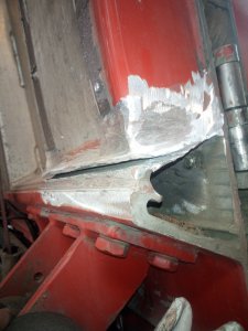

Dneska jsem vřil to čelo a také  nic moc jak tam jsou nečistoty nic nenaděláš a to bylo TIG

Prasklina ,vařil jsem to v pozici  nechtělo se mi čolo demontovat

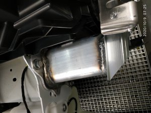

Tam kde sa nejde na vzhľad sa to nerieši. Tu absorber nárazníka.

cechuldo - ještě ale musíš dodat, že po strojním (robotizovaném) zavaření následuje docela složitá katoforézní barevná úprava, kde se nejdříve díly moří v kyselém prostředí, pak pasivují a nakonec pod napětím máčí do specielní barvy. Úmyslně jsem nepopsal celý postup se všemi mezichody. Když se podíváš do lakovací linky, tak po operaci pasivace už žádný sajrajt kolem svárů kromě případných neodstraněných kuliček není.
Záleží  pak  na celkové  koncepci  svařování  plus povrchovka, jestli uznají  za levnější díly při  svařování  lehce zprasit a potom  je odmořit nebo  jestli uznají  za levnější svařovat  pořádně a nešetřit plynem  a díly neodmořovat. Jde taky o  to,  že v současné  době je likvidace jakýchkoliv trochu  víc toxických odpadních vod včetně mořicích slušně drahá.  Už  i  ta pasivace před forézou se směřuje tak,  že odpady z  ní  jsou  málo  toxické.

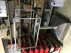

#16 31-10-2020 22:07:43
Štěpán
Registrovaný: 01-02-2008
Příspěvky: 197
Re: začouzené sváry
Dobrý den Minulý týden jsem konečně svařoval tu hliníkovou konstrukci . Chtěl bych poděkovat za rady od pana Výrobca ohledně vedení hořáku.
Úpravou vedení hořáku jsem dosáhl lepších výsledků. Laboroval jsem ještě s průtokem plynu. Mně se při průtoku cca 6l čistého svaru dosáhnout nepodařilo .  Při průtoku těsně nad 12l a vedení hořáku  dle doporučení Výrobca jsem dosáhnul čistých svarů a začouzené bylo pouze okolí svaru..
Při dalším zvyšování průtoku už jsem výrazně lepších výsledků nedosáhnul. Musím také říci, že když jsem zkoušel svařovat pokusně vzorky jeklů  tak se mi zdálo že posuv s normálními kladkami na ocel drát posouvá bez problému ale když jsem potom vařil ´v té konstrukci a hořák jsem ohnul tak už to tak slavné nebylo, tak že kladky na hliník by to možná chtělo.  Zdravím Štěpán
