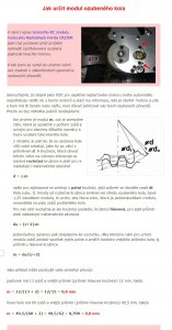

Klimbíku, shlédnul jsem poslední video a také video o závitových hodinkách. Je to zajímavější oproti cištění a barvení a hlavně proti videu "jakou používám elektrodu". Nabyl jsem dojmu, že už ke Strigonu přistupuješ s větší pokorou. K modulu: z definice je roztečný průměr = poč. zubů x modul. Výška hlavy zubu bývá 1modul v mm. Tak potom vnější průměr kola je z*m + 2m. Opotřebené kolo je nejspíš opotřebné, protože nebylo celé zasunuté do záběru. Přeji ti ať se ti ta práce podaří.
#163 05-10-2020 10:23:19
Příspěvky: 3018
Re: Klimbíkův Strigon MF 250
Tady máš návod:
http://www.svarforum.cz/forum/uploads/thumbs/4621_modul.jpg
Uvědom si, že ti musí vyjít číslo, které je v řadě modulů (0,85 je modul 0,8, jen jso nepřesně měřil).
Editoval pafik1605 (05-10-2020 10:24:46)

Tiež som sa pozrel na to video a to opotrebené kolo tak trochy vyvoláva ďalšie otázky. Ako vyzerá to protikolo, ktoré je s tým opotrebeným v zábere. Tlaky na bloky zubov sú rovnaké na oboch. Môže byť to menšie koleso zušľachtené, prípadne povrchovo kalené alebo cementované. Ten nepresný osový posun bude najskôr spôsobený kulisou, ale nemal by spôsobiť také opotrebenie. Možné vysvetlenie by bolo, že protikolo je má kalený povrch a prevodovka nejaký čas fungovala bez mazania. To by vysvetľovalo, že sa neobjavili zádery, ale tie tvrdé zuby oškrabali tie mäkšie. Mimochodom, podľa záberu z videa sa zdá, že rovnakým opotrebením je postihnuté aj to koleso vedľa vľavo, aj keď je to v celej šírke.

..., že ti musí vyjít číslo, které je v řadě modulů (0,85 je modul 0,8, jen jso nepřesně měřil).
Pokud ovšem není ozubení zhotovené s korekcí, posunutí Xm + - ...     wink

Famater: diky! no nejaky osobni vyvoj urcite mohl nastat smile a nebo je to jen zpusobeno ti, ze se ted snazim opravit tu cast frezky, o ktere jsem si jisty ze poterbuje byt ve stroprocentnim poradku. Kdyz nebude fungovat posun dokonale, tak se podle me tolikl nestane, jako kdyz se vylamou zuby na prevodovce vretene, protoze na sebe nebudou treba sedet spravne. No tezko rict, ale jsem rad, ze z tech videi mas lepsi pocit.
Jinak diky za vypocet modulu, uz jsem to zvladl a vyslo 2.5
Famater, senior: co se tyce opotrebeni kol, tak myslim ze tam je proste chyba uz v navrhu te frezky. Protoze typek ktery renovoval frezku ME250, skoro stejna jako moje, tak taky menil prave to jedno kolo 24zubu, coz uz je trochu divne smile nicmene, pokud je tohle puvodni kolo, tak ho vymenim a tim je to pro me vyresene. Frezka je rok 65, takze nejdriv za 55let dalsi vymena smile a to myslim ze tahle frezka uz njebude nikdy poradne pracovat, kdyz je to moje hracka a ne vyrobni nastroj.

davor napsal(a):
No vídíš, na tohle jsem zapomněl .... Mea maxima culpa smile
Klimbik: taková kacířská myšlenka; jestli je to blbě navržený, tak ti to za "chvíli" (u tebe asi věčnost) udělá zase. Možná by stačilo to kolo otočit, aby se strouhala zase druhá strana zubů toho kola. Připadalo mi, (moc podrobně jsem teda nekoukal), že je netknutá.
