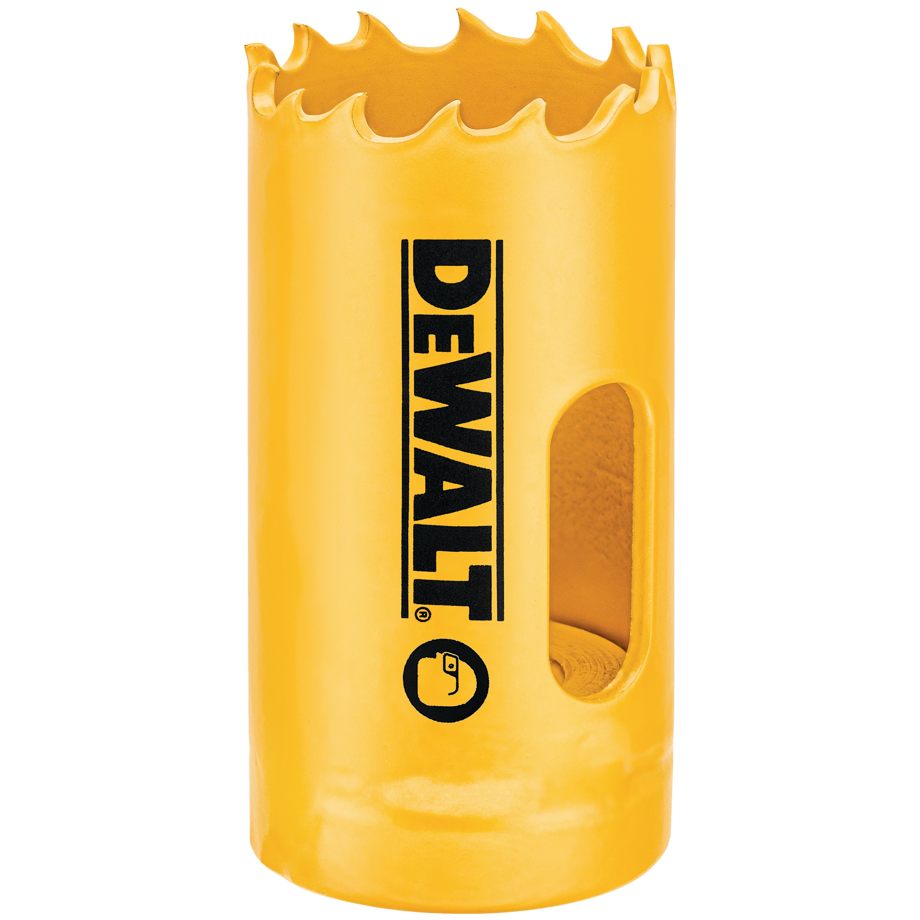

uz sa mi to podarilo najst tieto to boli MKmorse http://www.mkmorse.sk/?sk_pilove-dierovace,47
ja som ich objavil v allmedia.sk ked som si bol pozret EVOLUTION pily tak ma to celkom potesilo.
ale RCP aj dewalt ma zlte smile
Editoval ihlan (18-09-2020 09:44:59)

ihlan napsal(a):
......ale RCP aj dewalt ma zlte smile
Stale cakam na prveho normalneho clena svarfora - musi byt farboslepy..... big_smilebig_smile

#25 18-09-2020 13:40:34
Re: rezani trubek?
Ihlan> ja som to myslel tak, ze sa tu uz v poslednej dobe moc riesia farby big_smile
Ja budem robit kludne aj ruzovym naradim, ked bude dobre
Ale ked uz - pravdu ma pafik:
https://www.dewalt-eshop.cz/images/37/5457c9ae08b79a3fc72fcdd57b537d16-wm-1100x999.jpg
Editoval rcp (18-09-2020 13:42:49)
