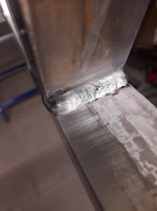

Dotaz nejspíš na Jirkati, ale může se to hodit komukoliv, takže to dávám veřejně.
Při svařování hliníku se mi občas stane, že se mi lázeň dotkne elektrody (kapilaritou) a okolí sváru se očoudí. Nicméně při dalším postupu to vypadá, jakoby se to očouzení vyplavilo na povrch a očistilo se společně s kysličníkem hliníku. Pak to vypadá třeba takhle:
http://www.svarforum.cz/forum/uploads/thumbs/4621_20200715_122833.jpg
A mě zajímá, jestli je ten bordel opravdu jen na povrchu, nebo jestli se to dostalo i dovnitř sváru. Z těhle ostrých úhlů se to špatně čistí, jinak bych přestal svařovat, odrbal to a pak pokračoval, ale tady mi to dělalo problémy.

Držíš moc krátký oblouk, takže se ti tvoří moc velká kalota. Nestyď se a přidej argon a natáhni oblouk aspoň na 4 mm. Tenhle typ nečistot je, bohužel, i uvnitř sváru. Zkus to ještě odrbat těsně před svařováním nerezovým nebo mosazným kartáčem. Některé Al slitiny korodují neobvykle rychle. Samozřejmě že předpokládám, že jako zkušený svářeč máš pro danou Al slitinu správný a očištěný drát. Já si dráty už dlouho těsně před svařováním otřu hadrem namočeným v ředidle. Některé jsou docela mastné.

Asi ano. Mě to připadá, že ten základní materiál není moc čistej. Každopádně když to chce mít velmi kvalitní, tak po dotyku elektrody s lázní se musí přerušit proces a vše znovu vyčistit. tzn. i tu elektrodu obrousit od nánosu Al.
Já tedy z praxe : když jsme svařovali Al konstrukce ve Frigera Kolín, musely být všechny součásti dokonale odmaštěné a chemicky zbavené i posledního zbytku mastnoty. A to i přídavný drát. Provádělo se to v lázni teplého sodného louhu, následoval oplach horkou vodou a stabilizace v roztoku kyseliny dusičné a znovu oplach v horké vodě. Potom byl povrch svařovaných součástí absolutně stříbřitě čistý a svár kvalitní.

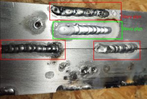

Ja mam s tymto dost problem tiez, s AL zacinam, mam AL nazvaranu len jednu flasu 20L argonu, co je nic. Neviem sa tohoto zbavit, neviem co robim zle, mam napozerane a nacitane coho sa vyvarovat pri zvarani AL, aj cistim, brusim, odmastnujem acetonom, plynu viac, malo, cistenie atd, nic mi nepomaha, uz mam pocit ze ten zakladny material s ktorym robim je nejaky vadny. Ked to clovek okefuje tak zvar je cisty a ked som skusal rezat material tak som nevidel ze by to bolo vnutri zvaru, pride mi ze to plava napovrchu pri zvarani.
Problem 2 u mna, trosku mimo temu ale mozno to suvisi s bordelom v zvare, ze mi novy horak trocha na zaciatku a na konci dymi(na zaciatku to vidim cez masku) a na konci ked sa po par sekundach vypne plny tak ide este slabo dym z horaka(horak teraz novy) a keramicka sosovka je od toho dymu zlta, taktiez mi hned zcerna zelena cista 2.4mm wolfram, ako keby nemalo dostatocnu ochranu plynom(skusim dat vacsi predfuk, teraz mam 0.5s). Prudy dy 80-140A, 30% cistenie, frekv AC 50-100Hz. Agon som skusal od 6-12L/min(na budiku).

Problém se znečištěním elektrody vzniká nejvíce, když je malý proud a instinktivně se zkracuje oblouk. Když se to stane, tak hliník na elektrodě vyběhne až nahoru. V místěch s vysokou teplotou se odpaří. Já proto, když se to stane elektrodu zkrátím a nabrousím znovu.
Černota na začátku svaru vzniká ( podle mého názoru) když je malý počáteční proud. Je dobré, když se Al začně rychle tavit. Stalo se mě, že jsem zavřel lehev a pak se rozhodl pokračovat. Ar mě došel při koutovém svaru 20mm od kraje. Mat. tl. 5mm. Ten bordel byl i ve spáře a nedal se vyčistit ani vybrousit. Vyčistil jsem co se dalo a svár dopadl jako u Pafíka. Jsem přesvědčený, že to je i ve svaru. Základem je čistota. Já přídavný drát přejedu nerezovou drátěnkou na nádobí.

Tak to nemám moc radost, že je to i uvnitř sváru sad
U těhle zavřenejch koutů je problém, že když natáhnu oblouk, tak mi hoří kam chce on a ne kam potřebuju smile. Ale jinak máš pravdu, je krátkej a když přidám drát na kraj lázně, tak si lázeň nacucne kapku, tím naroste do výšky a občas se dotkne elektrody.  A pak ty saze.
Do těhle zavřenejch koutů se katráčem pořádně nedostanu, musím se mrknout, jestli se nedá sehnat jednořadej. Takže to dělám takovou tou 3M červenou houbou a po ní odmastím čističem brzd. On zároveň i vyfoukne vlákna tý houbičky. Ale je fakt, že ta houbička to moc mechanicky nepočochní. Kartáč by byl lepší.
Přídavnej materiál moc nečistím, jen ho lehce přejedu čističem brzd. Zkusím trochu pečlivěji. Jinak klasika 4043, na hliník 6060 (běžný jakly).

U kouťáku je krátký oblouk potřeba na začátku, aby se co nejdříve prohřál a očistil nejvíce kout. Před prvním přidáním délku oblouku zvětšit. Já místa, kde bude svát okartáčuji předem.  Někdy se pak ale divím, že to je okartáčované jinde.

ok u mna zahada sadzi vo zvare vyriesena. Mal som kontaminovany plyn(alebo flasu), pretoze po vymene argonu hned krasne ciste zvary vratane krasne cisteho wolframu(predtym bol hnusny zacierneny).
(AL sa zvarat len ucim, cize zhovievavost ku zvarom prosim smile )

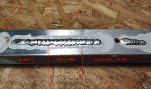

http://www.svarforum.cz/forum/uploads/thumbs/603_sfafasfaf.png
Nasledne som skusil rozne typy cistiacej techniky, minimalne vizualne, to vplyv nemalo takmer ziadny. Ale ani ten necisteny a nebruseny kus nebol nejako spinavy.
http://www.svarforum.cz/forum/uploads/thumbs/603_sfafsafas.png

K čištění: Když louhem, tak je nutné "vybělit" kys, dusičnou. Velký vizuální rozdíl nebude ani když budeš svářet eloxovaný Al. Pro kvalitu sváru je důležité, aby oxydu Al bylo co nejméně, Proto okartážovat nerez kartáčem.
K plynu: Jak si argon obstaráváš? měníš lahev za lahev? Oni někteří dobráci klidně dojedou lahev nadoraz a nechají otevřený ventil.

Zatial som vzdy menim flašu za flašu v obchode so zvaračkami (nemam prenajom alebo pod. sluzbu). Teraz posledne som bral rovno od distributora plynu. Ja som mal s tou flašou od začiatku problem na hliniku, len som netušil že to može byť sposobene plynom, proste som myslel ze mam zlu techniku alebo ze som si nedostatocne pripravil material. Na železe a antikore som nepoznal rozdiel, zvar bol trošku viac čierny ale inak sa to spravalo normalne. Nezváram nič kriticke, čiže som to extra neriešil, teraz už viem a ak sa to stane pojdem plyn rovno vymeniť.
Vo flaši nechavam 10bar pri vymene.
