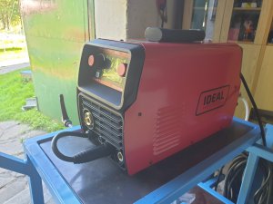

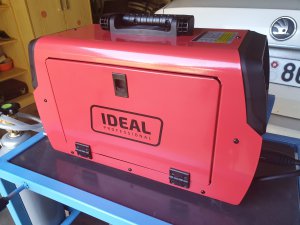

Svářečku jsem objednal v Českém e-shopu naraditechnik.cz  za 12990 Kč.  https://www.naraditechnik.cz/svarovaci- … tmig212lcd
Sorry, ale raději připlatím než se dohadovat z nějakým šíleným Polákem. Bydlím v pohraničí tak vím co umějí. big_smile

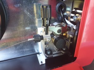

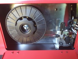

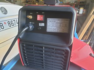

Po třech dnech byla svářečka doma . Zatím proběhlo jen vybalení a obhlídka protože na sváření bude čas až o víkendu. Pár fotek :
http://www.svarforum.cz/forum/uploads/thumbs/9275_20200714_1550131.jpghttp://www.svarforum.cz/forum/uploads/thumbs/9275_20200714_155016.jpg
http://www.svarforum.cz/forum/uploads/thumbs/9275_20200714_155101.jpghttp://www.svarforum.cz/forum/uploads/thumbs/9275_20200714_155108.jpg
http://www.svarforum.cz/forum/uploads/thumbs/9275_20200714_155112.jpghttp://www.svarforum.cz/forum/uploads/thumbs/9275_20200714_155121.jpg

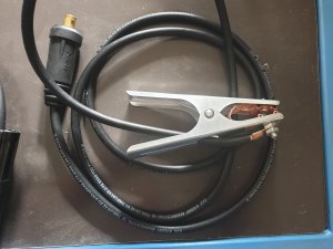

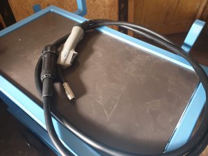

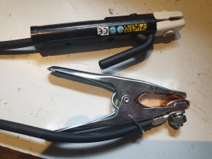

Vzhledově svářečka super, líbí se mi i podavač. Ale co mne zarazilo tak přiložené kabely. To už by se snad ke svářečkám ani nemělo dávat. Kostra a kleště 2.5 metru dlouhé, 16mm průměr a hliník.
http://www.svarforum.cz/forum/uploads/thumbs/9275_20200716_173610.jpghttp://www.svarforum.cz/forum/uploads/thumbs/9275_20200716_173619.jpg
http://www.svarforum.cz/forum/uploads/thumbs/9275_20200716_173625.jpg

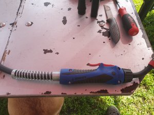

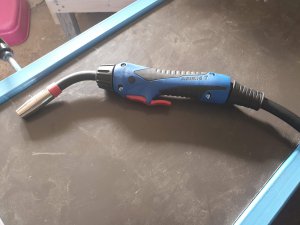

Hořák ten by jakž takž šel :
http://www.svarforum.cz/forum/uploads/thumbs/9275_20200716_173510.jpg
Ale pojistil jsem se a objednal zároveň  BINZEL ABIMIG A T 155 LW 3 m a to asi bude jiná hudba.
http://www.svarforum.cz/forum/uploads/thumbs/9275_20200716_173706.jpg
Kabely jsou na cestě protože v e-shopu kde jsem je objednal tak mají dovolenou a odešlou je až příští týden. Jsou to tyto :

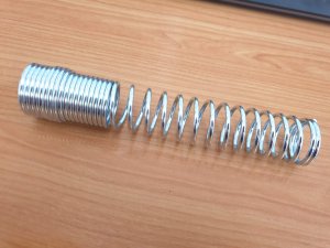

Dále jsem si objednal pružinu kterou plánuji namontovat k hořáku kvůli lámání kabelu :
https://www.metaweld.cz/pruzina-eurokon … 26-36.html

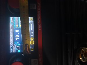

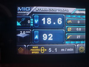

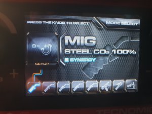

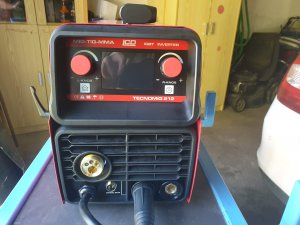

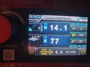

Samosebou jsem neodolal a svářečku aspoň zapnul. Ventilátor je výrazně tišší než jsem byl zvyklý u Powermatu ale co mne příjemně překvapilo tak displej.
Jednoduchá grafika, přehledná a dobře čitelná s poměrně logickým nastavením všech funkcí. Celé menu je v Angličtině a nikde jsem nenašel možnost na změnu jazyka což ale není problém.
http://www.svarforum.cz/forum/uploads/thumbs/9275_20200716_173852.jpghttp://www.svarforum.cz/forum/uploads/thumbs/9275_20200716_173835.jpg
http://www.svarforum.cz/forum/uploads/thumbs/9275_20200716_173947.jpghttp://www.svarforum.cz/forum/uploads/thumbs/9275_20200717_162456.jpg
http://www.svarforum.cz/forum/uploads/thumbs/9275_20200717_162509.jpg

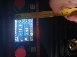

Velikost displeje cca 7x5 cm. Je malý ale díky pěkně kontrastnímu obrazu je velice dobře čitelný. Jen nějak nemůžu v menu najít nastavení předfuku a dofuku a délku dohoření drátu pokud to teda tahle svářečka má ?
Tak jsem se dozvěděl pokud to bude někoho zajímat že tyto hodnoty jsou nastaveny z výroby a pracují bez problémů.

Ten displej je jak z nejake starej hry big_smile Ale aspon to je citatelne, nie ako ten "upgrade" na kowaxoch kde uz ani neni mozne poriadne precitat hodnoty, lebo tam pridali trapny efekt cez text.

a teraz je to super este ten rozmer LCD a hotovo.... som spokojny a naranajkovany zaklad pekneho dna
doladovali sme prvy prispevok aby tam nebol powermat a bol tam spravny obrazok.
teraz pozeram ze ten LCD bude dvojnasobok priemer eurokonektora..
http://www.svarforum.cz/forum/zobrobr.p … 155016.jpg
asi ten LCD nieje dotykovy ze?
podla mna ta zemniaca svorka (celuste su este v pohode) ked porovnam toho krokodila od Magnumu (uplne nafigu)
tak toto je luxus kable nevidno ci je to ten alu pomedeny.. ale celust je lepsia ako dodava MAgnum
tam to drzi na zuboch a je to nanic  tu su medene plosky a pasovinka

a pořádné ukostření je polovina úspěchu takže jsem objednal slušnější jak píšu nahoře. A díky !!

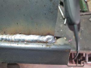

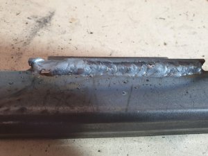

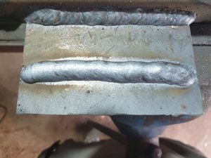

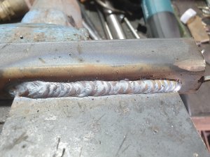

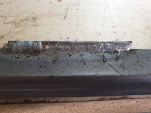

Tak jsem se dnes na chvilku urval (dělám dceři rekonstrukci pokojíčku , sádrokarton, elektrika atd. ) a utekl jsem do garáže zkusit aspoň pár svárů big_smile.
Ta svářečka je absolutní zázrak. Prostě jsem jen nastavil synergii na 3mm materiál , drát 0.8, CO2 . Na nějaké hrátky s tlumivkou a podobně nebyl čas.
Já vím že ty sváry jsou divočina , ale berte to tak že to vařil člověk který má ještě nedojetou svoji první cívku drátu v životě (JÁ !!)
Z toho pohledu to není zas až taková katastrofa. Prostě ta svářečka musí bejt super když i taková lama jako já udělá něco co se housence aspoň podobá. big_smile
http://www.svarforum.cz/forum/uploads/thumbs/9275_20200718_090215.jpg
http://www.svarforum.cz/forum/uploads/thumbs/9275_20200718_085139.jpghttp://www.svarforum.cz/forum/uploads/thumbs/9275_20200718_085122.jpg
http://www.svarforum.cz/forum/uploads/thumbs/9275_20200718_085623.jpg
http://www.svarforum.cz/forum/uploads/thumbs/9275_20200718_085152.jpghttp://www.svarforum.cz/forum/uploads/thumbs/9275_20200718_090202.jpg

Ono to přijde, nebojte. Ty poslední sváry na spodním obrázku už nevypadají špatně. Ale podle mě moc spěcháte a klepou se vám ruce.
Jinak držím palce.

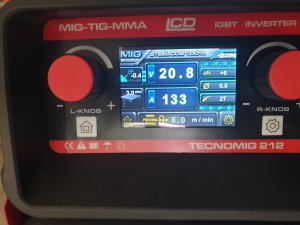

Hlavně si dej pozor na korekci v synergii....v levo nahoře maš  -0,4.  Když nastaviš 0 máš základní synergickou křivku. Když půjdeš do plusové hodnoty přidáváš napětí na oblouku a obráceně je to jasné. Jde o to, že někteří co mě volali řešili hnusné sváry, že je to šílená svářečka. Když jsem se jich zeptal jestli si v SYN modu nerozvrtali ruční korekci, hned jsme byly doma. Doladit si korekcí oblouk do plusu či do mínusu podle potřeby můžeš, ale když to přeženeš bude to svařovat špatně (větší rozstřik zvuk ostře hrubý...) ..snažím se to napsat doufám trochu co nejjednodušším zpusobem.

SITMIR: Tu tlumivku máte tak moc do plusu schválně, nebo jste už zkoušel s ní štelovat do plusu i mínusu?

Právě že jsem zkoušel co a jak moc to ovlivní.

A výsledek? Na mém Gamastaru se dynamika ladit nedá, což je škoda, je až na synergické verzi LS. Ale co mám mašinu v práci i na jiných mašinách většinou tlumivka do mínusu více rozlévá svár, ale pere to hodně velkých kuliček a do plusu je svár studenější, méně rozlitý, ale zase méně prskají kuličky. Hodně chlapů to u nás ani nepoužívá(neumí to), já si s tím pomáhám u různých druhů svárů. Ale samozřejmě záleží jak je ten Ideal nastavený z výroby.

Ano, takhle nějak to víceméně funguje. Ono to je i vidět na těch svárech. Ty první dva jsou s tím -4 na tlumivce a ty poslední dva byly na +5.

U Idealu nastavevní tlumivky je nejlepší výsledek v +6 až +8 (+6 podle mě nejlepší výsledek hlavně polohy PD a PE).

Tak to ty poslední tři sváry jsem se přiblížil k ideálnímu nastavení, taky ty housenky vypadaj nejsolidněji.
Ale nemůžu si pomoct, i při mejch mizernejch zkušenostech mám takovej pocit že ta svářečka dává o 10-15 A více než ukazuje na displeji.Proto jsem stáhnul tloušťku materiálu
přesto že to byl jakl 3mm.

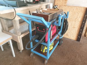

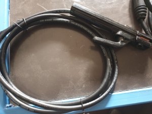

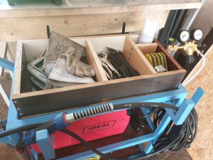

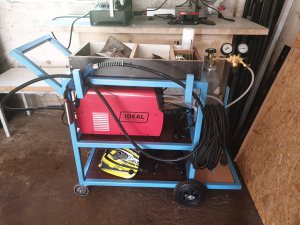

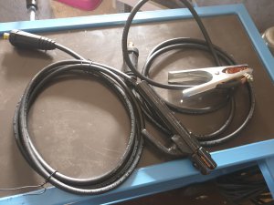

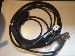

Tak kabely už taky konečně dorazily smile
http://www.svarforum.cz/forum/uploads/thumbs/9275_20200721_161109.jpghttp://www.svarforum.cz/forum/uploads/thumbs/9275_20200721_161121.jpg
Amatér a hobby svářeč
#24 21-07-2020 19:19:37
Příspěvky: 9019
Re: IDEAL Tecnomig 212 LCD Synergie
Ten držák máte jak velký 200A?
#25 21-07-2020 19:20:49
SITMIR
Místo: Česká Metuje
Registrovaný: 09-09-2019
Příspěvky: 139
Jo jo, 200.
