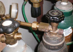

Minulý týden jsem ji dělal:
http://www.svarforum.cz/forum/uploads/thumbs/7791_redukce.jpg
Došla mi flaška z PL s W21.8 a půjčený hasičák jsem nemohl napojit. Předělávat převlečnou matku na RV se mi nechtělo.
