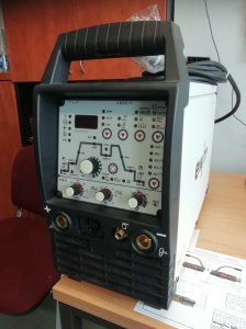

Jen pro upřesnění, není to Picotig, nejčko plnotučný Tetrix 230 AC/DC se všemi fičurami. Ke spotování se snad v dohledné době dostanu a podám hlášení big_smile
EWM Tetrix 230 AC/DC

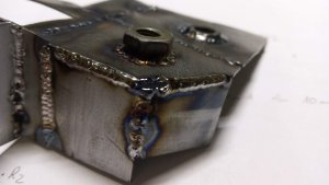

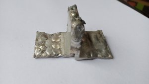

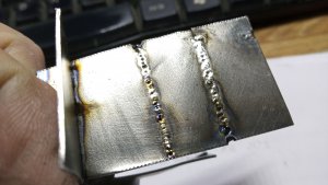

Utrhl jsem se na hodinu a zas jsem za SPOToval. V režimu SPOT se dá nastavit předfuk, startovací proud, doba náběhu na svařovací proud, svařovací proud, doba svařovacího proudu, a potom až dofuk pokud si dobře pamatuju. No a dneska jsem startovací proud dal stejný jako svařovací. Náběh proudu 0s a jen dobu svařovacího proudu 0,1s - SPOT. V nastavení mašiny jsem dělal chybu. Nejlepších výsledků jsem dosáhl s modrou elektrodou naborušeno úhlem ne úplně ostrým a ne úplně tupým smile. A nejvíc pomohla drobná ploška na špici. Mrkněte na fotky. Proud 80A (oba) a čas 0,1s 1,6mm elektroda. Chce to opravdu pevné netřesoucí ruce - držet hořák obouma rukama pokud je to potřeba a dobré světlo ať je na to vidět i v době kdy se přesouvá na další bod. Důležitým parametrem je i sklon a vzdálenost elektrody.
EDIT    : Plech 0,8mm
EDIT 2 : Hubice 6, průtok Ar 6-7l
EDIT 3 : Při SPOTování je velmi důležité naproušení té elektrody  a to příčně nebo v polovičním úhlu mezi podélným a příčným broušením. Úhel broušení také ovlivňuje chování - brousit podel typu SPOTování, jestli na tupo nebo kouťák atp.

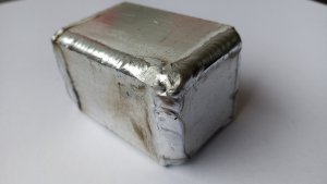

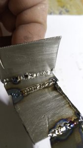

Ahoj, dneska jsem si vyšetřil čas a pokusil se o svařování hliníku. Složení svařovaného hliníku neznám. "L" profil jsem nařezal na několik kusů. 2 kusy na první testy a pak kvádr. O čistotě a přípravách hliníku ke svařování je známo, že musí být ideálně co nejlepší / nejdokonalejší smile . Abych zjistil různorodé chování při svařování jsem si místa svárů připravil různě. Neočistěnou pouze odmaštěnou plochu, okartáčovanou plochu, osmirkovanou plochu .....
2 ks na první testy. Svařování bez pedálu. Zkoušel jsem různé elektrody, ohledně průměru a typu. Testoval jsem různé hodnoty proudu, poměru balance, frekvence atp. Při svařování - vytváření housenek jsem zjistil , že bez pedálu, či jakékoli jiné regulace proudu během svařování, udělat dlouhé sváry na jeden zátah nepůjdou. Takže jedno hliníkové spáleniště :-).
http://www.svarforum.cz/forum/uploads/thumbs/9660_img_20200619_160918.jpg

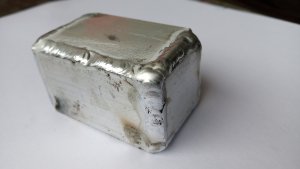

Svařování kvádru z "L" profilu. Síla materiálu 3mm , složení neznámé.
2mm elektroda zelená, zkusil jsem i zlatou. Proud 75A, balance 30%, Frekvenci jsem měl 250Hz potom jsem snížil na 125Hz s průběhem obdélník. Přídavný materiál AlMg asi 2,0mm. Svařování už s pedálem.
http://www.svarforum.cz/forum/uploads/thumbs/9660_img_20200619_160820.jpg

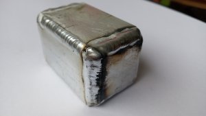

Pohled z druhé strany.
http://www.svarforum.cz/forum/uploads/thumbs/9660_img_20200619_160847.jpg
Tady je vidět svár když jsem si škrtl přídavným materiálem o elektrodu. Hliník se mě natavil na elektrodu a začlo to prskat oblouk byl nestabilní. Svár jsem dojel až do konce a pak jsem musel ulomit pěkný kus kontaminované elektrody smile. Jakmile se něco takového stane ideálně skončit a nabrousit. To platí u všech svařovaných materiálů.
http://www.svarforum.cz/forum/uploads/thumbs/9660_img_20200619_160906.jpg
Musím ještě poměrně hodně trénovat. Na fotkách je vidět malá postupová rychlost. Ono synchronizovat pohyby rukou hořák + přídavný materiál a ještě regulovat proud nohou hmmmmm. Dá se to ale chce to trénink. Budu pro JET TIGa dělat pojízdný vozík. Mám sice MIG/MAG svářečku ale svařím ho TIGem právě kvůli tréninku. Vozík se sice trochu prodraží ale zkušenosti jinak nezískám.
