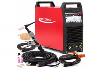

TIG Weldman Hardy 200

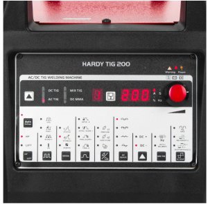

Mam par dni novu tig zvaracku  a mam s nou trochu problem ,pri nastavovani striedaveho prudu sa da menit balanc a frekvencia len pri odlznikovej  krivke prudu ,ked prepnem na dajaku inu krivku napr trojuholnikova ,sinusova , nedaju sa menit hodnoty ani nesvietia diody v prislusnom poli ani prislusne tlacitko nereaguje ,ked to vratim na obdĺžnik ide zase vsetko ako ma ,na youtube kde ju dajaky poliak predvadza ,tiez meni hodnoty striedaveho prudu len na obdlznikovej krivke ,chcem sa spytat nemate tuto zvaracku niekto a ci nemate takuto istu skusenost ? Bude to asi chyba ,lebo nevidim dovod aby sa tieto hodnoty nedali menit .cena 570 eur u elektrospaw

Já jsem manuál našel a jak to u takovýchto výrobků bývá -nic. Ta svářečka má nějakou funkci "Auto", která nastaví svářečku na fabricky přednastavené parametry. Problém bych hledal nejspíš tady.
O údaji frekvece pulsu 0,2-20Hz jsem se domníval, že je jen pro AC. Překvapením bylo, že i pro DC.

manual je k tomu len polsky takze nic moc pre mna ,este upresnim ked v trapezovom nastaveni prebehnem napr. do nastavenia frekvencie a potom zmenim krivku tak mozem menit frekvenciu ale nemozem sa pohybovat v tom poslednom stlpci ,ked tam mam trapez tak sa to da ,idealne by bolo keby niekto s touto zvarackou popisal svoje skusenosti ci to ma tak isto ako ja ,alebo sa to u neho sprava tak ako  by sa to malo a ako by som aj ja cakal ,mal som pred tym dajaku odnoz jettig  mini (konkretne  tigmig 200),ale tam bolo ac len do 100Hz ,predal som ju a kupil tuto ,ma do 200Hz ,ale uz zacinam lutovat ci to nebola chyba :-(

v manuálu na str.11 je k tomu napsáno: výlučně (wyłącznie) v obdéníkovém tvaru. Proto to vypadá, že není ve svářečce vada, jen je to dost blbě vymyšlené.

Prostě je ta svářečka tak konstruovaná. Řeknu k tom asi tohle: Naprostá většina sváření Al se provádí v nastavení obdélníku (prostokantny). Takže to zas tak moc využití svářečky neovlivňuje. V ostatních tvarech bude nastavená frekvence, a balance jak polarity, tak proudová asi na parametrech režimu "Auto". Pamatuji si že by to mělo mít frekvenci 60Hz. Pro uklidnění firma Miller vyrábí svářeky na Al, které mají fix frekvenci 60Hz (Syncrowave). Jinak ta svářečka by měla mít bipulse. Nepoznal jsem, jestli také podporuje pedál.  Takže si myslím, že nemusíš z toho být zas až moc smutný,

Chozze, nedělej z toho drama.  Ta svářečka jediné co má nezvyklé je puls DC 0,2-20Hz a pevně nastavené parametry AC: frekvence a obě balance u všech průběhů mimo obdélníku. Zase ale má možnost nastavení proudové balance a bilevel. DC puls jen do 20Hz- mnoho svářečů DC puls ještě nikdy nepoužilo.

Famater: já zase naprostou většinu hliníku svařuju v sinusu. Zaprvé dělám často tenký věci, zadruhé ten sínus tak hrozně neřve smile
A navíc, nešťastný majitel si stěžuje, že to jde všechno nastavit jen v trapézu . Takže když mu napíšeš, že se převážně svařuje v obdélníku, tak mu moc náladu nezvedneš ... big_smile

Pafiku, ale já beru údaje z manuálu. Nevím co on nazývá trapézem. Co se týká sinusu, tak ten tam je, ale má přednastaveny parametry, dá se nastavovat jen proud. Balance není kritická a frekvence nevíme kolik nastavili, podle jiných údajů z manuálu předpokládám, že by to mohlo být 60Hz.  Nejsem sám,  kdo používá nejvíce obdéník. Sinus jen na tenké věci.

Choze píše, že mu jdou nastavit další parametry AC jen na trapézu. Přitom má na fotce na trapéz přepnuto a v pravém poli jsou všechny diody zhasnuté.  V manuálu se píše, že nastavení těchto parametrů jde jen v režimu obdélníku. To je ale ta druhá pozice od shora. Proto jsem přesvědčený, že si to chozze spletl. Pokud mu to jde nastavit v tvaru na druhé pozici od vrchu, tak se to chová přesně podle návodu.

tak ok ,zacneme znova od zaciatku :-D ano pomotal som to ,nie je to trapez ale oblznik kde sa to da normalne menit ,da sa to menit aj na inych krivkach len to tam musi ostat po tom oblzniku ,ale len ta jedna vec na ktorej to akurat ostalo inak to na to uplne prave tlacitko nereaguje a neda sa to zmenit len ked sa zase vratim na obdlznik zmenim a potom zase na krivku a da sa to ovladat ,ci sa potom  daco realne zmeni este nemam odskusane hral som sa s tym tak hodinku aj to prevazne na dc  a to ma vedie k myslienke ze je to dajake divne a nema to tak byt a preto som hladal niekoho kto ju ma ,aby som to mal z prvej ruky ,stala 570 eur v elektrospaw.eu (mam od nich aj mig magnum 208) ,viem ze ma znesiete pod ciernu zem za toho predajcu a mam trochu obavy ako by to bolo s tym vracanim do 14 dni , aby som nebol bez penazi aj bez zvaracky :-) objednal som ju v sobotu v stredu bola u mna ,je odost vacsia ako ta povodna ,kedze nebola nikde ziadna blomba tak som sa jej pozrel na "creva" ,mam to aj nafotene (ak bude zaujem tak pridam tie fotky ) ,pripada mi to lepsie spracovane ako na tom jettigu mini (moj laicky nazor) ,nie je to tam take napchane ved je aj  vacsia a  o dost tazsia ,co ma trochu zaskocilo lebo mi nevlezie do vozika co som vyrobil na tu povodnu :-) ak sa jej teda nezbavim tak budem musiet ten vozik prerabat ,dajako blbo som to pomeral ked som pozeral rozmery v manuale mala sa tam tesne zmestit ,mal som este jedneho kandidata magnum thf 224 ,ale ta sa dala objednat len v polsku ,ale koli korone to stalo uz zo 2 mesiace a uz som to nevydrzal :-)

U těchto věcí jsou manuály velmi špatné, špatný popis funkcí. Takže se musí toho hodně vyzkoušet. Jestli se něco změní poznáš nejlépe na frekvenci sluchem.  Myslím si, že ti bude vyhovovat. Má dobrý zatěžovatel, ale bohužel ho nejspíš na svých rozvodech plně nevyužiješ. Tak si si tím pohraj a dej vědět na co jsi ještě přišel. Ta svářečka je rodná sestra ALFy 225, a to jsou dle mých informací držáky.
