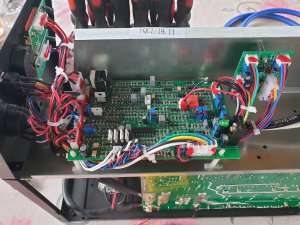

POWERMAT PM-IMG-230T po zapnutí hlavního vypínače ihned jede drát. Má někdo podobnou zkušenost? Předpokládám, že odešel nějaký tranzistor na desce. Děkuji za informace.
#5 24-05-2020 21:38:41
Příspěvky: 8992
Re: Powermat PM-IMG-230T zkušenosti (reklamace)
Nevím jestli motorek posuvu spíná přímo nějaký výkonný tranzistor nebo i relé? Jestli tam je i relátko, mohly se slepit kontakty a poušťí proud stále do podavače. A je i pod proudem sv. drát? Nemůže být jen nějak neustále spojené tlačítko v hořáku?

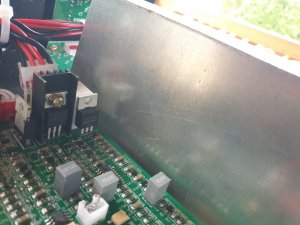

Sv. drát pod proudem není. Napětí na kleštích se objeví až po stisku ovládacího tlačítka. I bez ovládacího připojení do eurosvorky se točí motor podavače drátu. Je to přes výkonové tranzistory. Ale který?

url=http://www.svarforum.cz/forum/zobrobr.php?image=./uploads/9667_20200524_181111.jpg]
http://www.svarforum.cz/forum/uploads/thumbs/9667_20200524_181111.jpg[/url]
