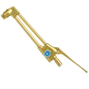

Jak připevnit řezák k rukojeti?
Může mi někdo poradit, jak připevnit pomoci převlečné matice tento hořák k rukojeti?  Lze nějak odšroubovat ten konec, který se zasouvá do rukojeti, aby na něj šla nasadit převlečná matice?

zjavne na to neni urceny...samozrejme neni vyrobeny z jedneho kusu materialu takze ten koniec je tam bud nalisovany alebo naskrutkovany,1 dat prec a vyrobyt vhodnu redukciu / 2 narezat nan zavity+redukciu
neviem k comu to chces ale take experimenty treba robit s rozumom aby si este mal cim robit

Jak se takové hořáky připevňují k rukojeti, když na ně nelze navléci převlečnou matici? Rád bych viděl fotku jedné rukojeti s nasazeným řezákem, abych měl o tom představu. Nasunout hořák samozřejmě jde, ale jak to udělat, aby na rukojeti držel a nevypadl? Koupil jsem to i s rukojetí a hořáky. Hořáky na rukojeť připevním převlečnou maticí, jak ovšem připevnit hořák, na to jsem nepřišel....

soustruh? kousek mosazi?  převlečnou matici vyrobit,
"převlečnou" tak aby šla na řezák navléknout. Díru v matici jen o nějakou desetinu větší než je průměr osazení na řezáku. Funkční to zatím není.
Nyní vyvrtat dvě díry průměr 2mm kolmo do matice. Ne v ose ale bokem aby mezi děrami byl rozměr stejný jako má osazení těsně před tělem řezáku. Matici navléknout a do díry zalisovat kolíček (kolíčky) které převezmou funkci funkci převlečné matice.
Chce to trochu přesnost.

Tak nějak jsem si to představoval. O víkendu to udělám.  Jak se vlastně originál z výroby nasazují a upevňují ty hořáky, které nemají na sobě převlečné matice? Také takovou maticí a kolíčky?

Chotěbořský strojírny který zhabala při privatizaci francouzská společnost GCE má všechny hořáky provedené tak že matice jde převléknout přes trysku.
Řezák má svou vlastní která sundat nejde. Zajímalo by mne originál provedení tady u té Eutogeny. Kdybys na to přišel dej to sem. Dik.

Ja si myslím,že na ten rezák sa musí dať naskrutkovať prevlečná matica.
Tá zadná časť sa podľa mňa musí dať odskrutkovať a nasadiť prevlečná matica.Ako inak by z toho rezáku tú maticu niekto dal dole?
Mal som podobný rezák požičaný a na ňom matica bola.Rukoväť bola menšia ako klasická.
Aj horáky boli tenšie s menším priemerom aj prevlečné matice boli menšie.
Rulík  má  podobné rezáky v ponuke ale aj s maticou.Možno že to nie je taký istý rezák.
https://docplayer.cz/46912151-Katalog-a-cenik-2017.html
Mám súpravu horákov aj s rukoväťou,ale rezák Mi v nej chýba.
Prevlečná matica má rozmer na kľúč  19 mm,horák má rozmer priemer 13 mm to čo sa vkladá do rukoväte.
Na rukoväti je vyrazené  5 L5 488.Môžem to zajtra nafoťiť.
A možno sa dá nasadiť matica a do nej vložiť rozrezaný krúžok (z drôtu neviem akého priemeru niečo ako segerka,len prierez by musel byť guľatý drôt,ktorý by zabránil vypadnutiu matice a tým aj zatiahnutie matice na rukoväť.Dúfam že som to popísal zrozumiteľne.Nechce sa Mi to kresliť.
Edit :teraz pozerám že to sú rezáky na rukoväte RN6 a 7 čo sú asi väčšie.Takže môj príspevok je bezpredmetný.

Zde je fotka originál soupravy Autogena. Řezák tam má svoji převlečnou matici. Já mám hořák od jiného výrobce a ten tu matici nemá. Chtěl jsem hlavně vědět, jak to mají vyřešené hořáky, které se již z výroby prodávají bez matice. Mám několik nápadů, jak to udělat, ale raději bych se napřed podíval na provedení, které se již vyrábí a používá, ať nevymýšlím něco jiného.

Jak vyměnit, když na tom hořáku žádná matice není a ten nástavec, jak se strká do ručky, nelze odšroubovat? Také si říkám, že pokud by ten nástavec nešel odšroubovat, nešla by tam dát matice. Ale ten nejde odšroubovat ani hodně hrubou silou a nerad bych jej urval.... Tak řeším provedení matice, kterou si na to udělám, a sháním inspiraci, zda již někde takovou matici někdo má anebo ji alespoň někde viděl a zná její provedení.

Konec odšroubovat  dát matku pak našroubovat zpět.Může tobýt zajištěno loctitem proti povolení tak potom lehce nahřát.
