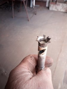

#59 19-02-2020 20:26:35
Příspěvky: 2455
Re: vrtáni nerez sloupku zábradlí
Tak jsem to dneska prubnul vrtat a tak jsem dopadl   big_smile   a to se jednalo  o korunku Makita
http://www.svarforum.cz/forum/uploads/thumbs/7156_img_20200219_110413.jpg
#60 20-02-2020 01:02:39
cakal som ze to presne takto dopadne ale je super ze si tu dal fotku,chcelo by to platkovy vrtak (korunku) ale ich ceny su nehorazdne
#61 20-02-2020 06:47:07
tiez som cakal od tych koruniek podobny vysledok big_smile , ale pat "prekonal" moje ocakavania big_smilebig_smilebig_smile
karbidove korunky su fajn, ale mam obavy, aby boli dostupne aj pre take male priemery dier

#66 13-03-2020 16:51:12
Příspěvky: 2455
Tak jsem zase pokročil a asi to bude lepší cesta,jen mám krátkou frézu a musím  koupit válcový kleštinový nádstavec ať se mi freza trochu povysune jinak to vrtá hezky no a chce to dodělat  podpěrné stoly (držáky) ať se to dá přesně posouvat a odměřovat. Jen ten otřep mě trochu štve ale to bude tupou frezou.
http://www.svarforum.cz/forum/uploads/thumbs/7156_img_20200313_152148.jpg
