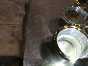

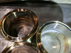

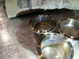

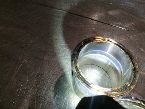

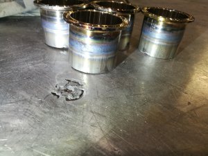

s tym nebudem uplne suhlasit - tie farbicky su skor dosledok toho, pri akej teplote ti zvar "odchadza" z ochrannej atmosfery horaka - a to nie vzdy poriesis spravnym prudom a postupovou rychlostou - niekedy tam proste musis zostat dlhsie....
preto si pomahaju roznymi jumbo a champagne keramikami, trailing shieldami, atd. len aby zostal zvar co najdlhsie v ochrannej atmosfere
ked si pozries video (odkaz tu daval davnejsie vyrobca) https://www.youtube.com/watch?v=_cGI-jfYdMo , tak uvidis, co ma ten chalan na horaku big_smile skoda, ze este nevidime aj, aky prietok ma nastaveny na reducaku....
aj zvar so sivym povlakom nemusi byt prepaleny, prave naopak - nepoznam zvaraca, ktory by beznou keramikou urobil spravne prevareny tupy zvar na 2mm trubke alebo plechu, ktory nebude mat sivy matny povlak
u trubky je to este zaujimavejsie - zvnutra, kde bol zvar celu dobu chraneny argonom resp. formovacim plynom, bude koren krasne zlaty, niekedy dokonca cisto biely, zvonku bude zvar sivy matny - tak trochu nelogicke povedat, ze zvonku je prepaleny a zvnutra uz nie big_smilebig_smile
jednoducho "vystupil" z ochrannej atmosfery skor, ako stihol vychladnut na teplotu, pri ktorej by sa uz na nom oxidacia netvorila
http://www.svarforum.cz/forum/uploads/thumbs/2227_dsc_0001povlak.jpg
http://www.svarforum.cz/forum/uploads/thumbs/2227_dsc_0002povlak.jpg
http://www.svarforum.cz/forum/uploads/thumbs/2227_dsc_0003povlak.jpg
http://www.svarforum.cz/forum/uploads/thumbs/2227_dsc_0004povlak.jpg
http://www.svarforum.cz/forum/uploads/thumbs/2227_dsc_0005povlak.jpg
takze ano, da sa povedat, ze zlaty/modry (vyfarbickovany) zvar urcite nebude prepaleny, ale nesuhlasim s tym, ze kazdy sivy matny zvar musi byt prepaleny.....

Pri akej teplote zvar odchaza z ochrannej atmosfery?Co jiného než postupová rychlost je tedy jinými slovy popsáno?Jasně že můžu místo hubice na hořák navekslovat krýgl ale v rohu pak budu v "loji"o spotřebě argonu nemluvě(to už pak můžu rovnou svařovat v argonové komoře) a taky jasný že u černých materiálů černým PM "zlatú farbičku dost dobre neurobíš".Aspoň já to teda černým na černý neumím.Přechodovýma materiálama to ale je raz dva "farebné jako papagaj"
Ta barva na fotkách je ještě v normě.

ale ano, ta "odchodzia" teplota je dana kombinaciou zvaracieho prudu a postupovej rychlosti - chcel som len napisat, ze pokial chces material naozaj prevarit, musis tam byt pri danom prude niekedy o nieco dlhsie a zvar jednoducho nebude vyfarbickovany, pokial teda nepouzijes namiesto keramickej hubice spominany krigel a argonu aspon 25l/min big_smile - toto je hlavne pri tupych zvaroch na tenkom materialy.
pokial zvaras hrubsi material na viac vrstiev (a samozrejme si nechas predchadzajucu vrstvu vychladnut), pripadne zvaras kutove zvary - tak tam uz je odvod tepla lepsi a preto nie je problem urobit vyfarbickovane zvary aj beznou keramickou hubicou a normalnym prietokok argonu 8-12l/min.
v kazdom pripade, ani sivy matny povlak neznamena automaticky prepaleny a nevyhovujuci zvar - preto znovu zopakujem svoj nazor, ze sa jednoducho tie "farbicky" precenuju. Ak to spravne chapem, ty si podobneho nazoru... big_smilebig_smile
