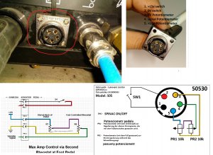

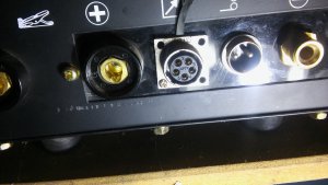

K tomu ovladani Welbachu, tak alespon na Alpha jsou dva konektory.
http://www.svarforum.cz/forum/uploads/thumbs/9048_svarecka_welbach_tig_konstrukce_a_upravy_18.jpg
Vpravo dvoupin , klasika - jen spinac. Vlevo konektor 5-ti pin pro pedal,s moznosti ovladani proudu. 5-ti pin konektor stejneho typu ma i ten Entrix, takze pedal s ovladanim proudu k nemu pripojit pujde. Pedal :jako prislusenstvi se da koupit ale za vic nez 4t Kc coz je dost. Viz muj post o zapojeni a pedal konektoru zde:
http://www.svarforum.cz/forum/viewtopic … 09#p141909
Jestli je ale opravdu Sherman 200GD totozny s Entrixem, pak by mohl byt s Welbachy primo kompatibilni taky tento levny Sherman pedal s petikolikem za 1400Kc: Ale chtelo by to vyzkouset. Dejte vedet, kdyby ho nekdo koupil.

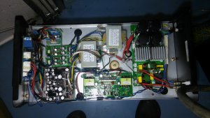

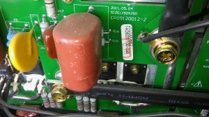

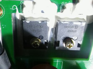

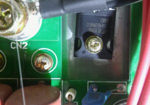

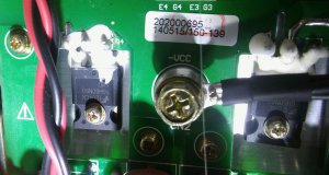

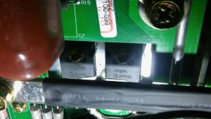

Ke konstrukci:
Zkusim najit pro zajimavost fotky interieru te moji Alphy, jsou tam treba origo Infineony, jak diody tak IGBT tranzistory.
Zatim jsem nasel jen svoje poznamky:
Fairchild IGBT:  FGH60N60SF
Infineon dual IGBT: K75T60 ;  IKW75N60T + Infineon Diody: IDW75E60
Vetsina elytu: HeLi Taiwan
Velke 450V Elyty: Rubycon / Panasonic Japan
Entrix je ale Entry level, to se logicky projevi i na komponentech...

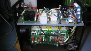

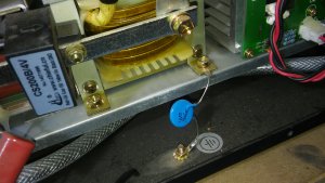

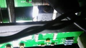

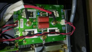

Doplneni ke konstrukci Welbach Alpha. Par fotek z rozborky te moji Alphy jsem nakonec nasel:
http://www.svarforum.cz/forum/uploads/thumbs/9048_svarecka_welbach_tig_konstrukce_a_upravy_2.jpg
http://www.svarforum.cz/forum/uploads/thumbs/9048_svarecka_welbach_tig_konstrukce_a_upravy_3.jpg
http://www.svarforum.cz/forum/uploads/thumbs/9048_svarecka_welbach_tig_konstrukce_a_upravy_5.jpg
http://www.svarforum.cz/forum/uploads/thumbs/9048_svarecka_welbach_tig_konstrukce_a_upravy_13.jpg
http://www.svarforum.cz/forum/uploads/thumbs/9048_svarecka_welbach_tig_konstrukce_a_upravy_14.jpg
http://www.svarforum.cz/forum/uploads/thumbs/9048_svarecka_welbach_tig_konstrukce_a_upravy_31.jpg
http://www.svarforum.cz/forum/uploads/thumbs/9048_svarecka_welbach_tig_konstrukce_a_upravy_32.jpg
http://www.svarforum.cz/forum/uploads/thumbs/9048_svarecka_welbach_tig_konstrukce_a_upravy_34.jpg
http://www.svarforum.cz/forum/uploads/thumbs/9048_svarecka_welbach_tig_konstrukce_a_upravy_35.jpg
http://www.svarforum.cz/forum/uploads/thumbs/9048_svarecka_welbach_tig_konstrukce_a_upravy_36.jpg
http://www.svarforum.cz/forum/uploads/thumbs/9048_svarecka_welbach_tig_konstrukce_a_upravy_38.jpg
A jeste jsem nasel barevne schema zapojeni toho meho DIY pedalu co jsem delal:
http://www.svarforum.cz/forum/uploads/thumbs/9048_svarecka_welbach_pedal_schema_dawe.png
