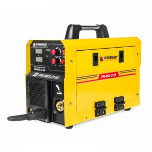

Rellik napsal(a):
Mnozí z vás už si všimli, že jsem začal s testy svářeček a tím  byl Polský  Spartus. Jelikož ale svářeček bude víc, od levných až po ty dražší udělám toto téma, kde je budu postupně přidávat.
A začneme pěkně od začátku od nejlevnějších invertorových svářeček co se dají na trhu sehnat.
Takže jako první bude na řadě čistá čína v ceně 5900,- a to - Powermat PM-IMG-210S MMA/MIG/MAG
http://www.svarforum.cz/forum/uploads/t … migmag.jpg
https://rellik.rajce.idnes.cz/Powermat_ … A_MIG_MAG/
https://drive.google.com/open?id=1NsRQm … jy46b8xMjP
EDIT: Ještě bych chtěl dodat, že nemám s žádným prodejcem nic společného a domluveného. Dělám to zdarma a ve svém volném čase se svým přídavným materiálem a plynem. Svářečky hodnotím dle sebe a pokud by byla opravdu některá špatná, tak dostane i takové hodnocení.
Ahoj, dotaz k tomuto testu, dnes jsem ji koupil, zatím jsem svářel jen trafem a poté invertorem, krátce na plněný drát a pak se dostal k tomuto. Dnes jsem si ji přitáhl domu a trošku mě zarazilo, že mi nefunguje regulace posuvu, jen volty. Na displeji se sice čísla hýbou, ale když koukám na drát, tak změnu nevidím. Nebo to funguje jen, když je zapálený oblouk?
Děkuji a omlouvám se za debilní dotaz big_smile
edit:
A ještě mě napadlo, když bych do toho chtěl cpát i plněný drát, musím něco měnit, nebo stačí posuv 0,8 a průvlak 1mm? Nikde jsem nenašel průvlaky 0,9mm
Editoval CharlitoCZ (16-09-2019 21:59:00)

A ktorú si to vlastne kúpil ?
#239 16-09-2019 22:34:56
CharlitoCZ
Registrovaný: 30-03-2012
Příspěvky: 17
Re: Recenze různých svářeček v hobby třídě.
jao napsal(a):
žlutou 210s
/ta powermat
Editoval CharlitoCZ (16-09-2019 22:45:35)
#240 16-09-2019 22:49:03
jao
Registrovaný: 19-10-2015
Příspěvky: 498
Plnený drôt má opačnú polaritu. So žltou neviem, mám červenú smile

Sváry vypadají moc pěkně. I kdyz je to v pulzu, tak to je na velkou pochvalu. A píšete že mašinka ukazuje reálné hodnoty? Palec nahoru. Ne jako ten povl Powermat.
