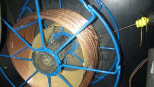

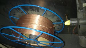

Tady je fotka co se stalo kolegovi. Nejdriv do delalo stejny bordel, jako popisujes, az se to zastavilo uplne.
http://www.svarforum.cz/forum/uploads/thumbs/5685_drat1.jpg
Toho provizorniho stiratka ze spuntu do usi si nevsimejte :-D
http://www.svarforum.cz/forum/uploads/thumbs/5685_drat.jpg

Aha, tak to není můj případ. Ten náš drát vypadá navinutý slušně a dělá mi to u všech cívek drátu, ne jen u jedné.

Tohle je pripad kolegy. Ja se setkal s tim, ze civka byla navinuta krasne, ale jakoby byla moc utazena a ty zavity se nechtely odvijet. Drat v urcitych polohach, v krajnich drhl. Tezko se to vysvetluje, musel bys to videt. Proste drat se odviji z leva do prava, dojede na pravy kraj civky a mel by se zacit odvijet z prava do leva, jenze se v te krajni poloze zasekne a doslova ho podavac musi vyskubnout a pak zase se krasne odviji az do leve krajni polohy a jak se ma zacit odvijet na druhou stranu, tak se zase v te krajni poloze sekne. A tak porad dokola.
