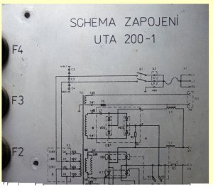

UTA 200 oprava
Chalani ahojte !
Mám problém s klasikou uta 200 . Kupil som to bez riadiacej jednotky . Ked som riadiacu jednotku zohnal a pripojil mašina nezvára iba prská po železe a nechytí suvislý oblúk a asi po minute bežania sa začalo dymiť s tohto odporu .. Označeneho ako R17 na riadiacom plošaku .
Vie niekto poradiť kde hladať chybu . Stihol som to včas vypnut odpor nezhorel ale po opatovnom zapnuti stale hreje ako besný ...
Vdaka Požehanný večer .
ps foto na tomto linku : https://www.dropbox.com/sh/mjiacig11u34 … fgkSa?dl=0
Jasic 250 J04 , UTA 200

nevidím žádnou radu co s tou vaší mašinkou dělat .
jenom prská a nechytí  oblouk.
Mohu zkusit , zda to zvládnete .
Vyjměte řídící desku mimo stroj a nasaďte si elektrodu bazickou 1,5 nebo 2 a zkuste zda se Vám chytí oblouk .
Napište jak to dopadlo. Změřte avometem ( multimetrem )zapalovací napětí .
http://www.svarforum.cz/forum/zobrobr.p … _7_239.jpg
doplnil jsem i schématem toho co bude odzkoušeno .
http://www.svarforum.cz/forum/zobrobr.p … _3_119.jpg
http://www.svarforum.cz/forum/uploads/thumbs/7964_uta_200_w.jpg
Editoval JaroslavPavel (25-10-2020 11:20:21)

Kdysi, když jsem dovezl UTU 200 domu, tak mi to taky jenom praskalo jako prskavka. Vyndal jsem tu desku a pročistil kontakty, dál z5 a už to normálně svařuje do dneška. Ovšem nic mi tam neshořelo, ale bylo to jen nějakým špatným kontaktem.
