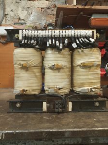

http://www.svarforum.cz/forum/uploads/thumbs/4684_img_20200124_195812.jpg
Aj takto sa dá zvárať😀

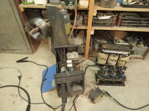

Takto teraz fungujem😀:
http://www.svarforum.cz/forum/uploads/thumbs/4684_img_20200113_211833.jpg

Ospravedlňujem sa, trošky mi zmrzol mobil a dal som to znovu

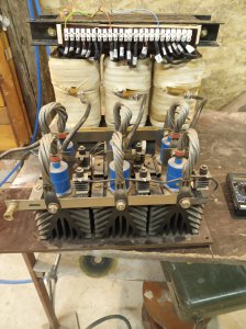

http://www.svarforum.cz/forum/uploads/thumbs/4684_img_20200114_205210.jpg
Ešte detail usmeňovača

Ešte jedna otázka: na detailnej fotke usmerňovača je vidieť s každou diódou paralelne zapojená súčiastka, myslím si, že to sú selénové diódy, aký majú reálny význam? Je možné, že s odstupom času degenerujú a môžu aj negatívne ovplivňovať celé zapojenie?

Selen slouží "pouze" jako přepěťová ochrana diod. Kdyby byl přerušen, tak jako by tam nebyl, pokud by vedl trvale větší proud, tak se rozsvítí a utaví. Stačí se podívat na sílu přívodů.

tatkokuric napsal(a):
http://www.svarforum.cz/forum/uploads/t … 205210.jpg
Trafo je fakt Tvrdé , origo mašiny používajú pol stlpika primár a sekundár . Nie ako Tvoje na sebe vinutie ...
Z čoho máš to trafo vymontované ?
#38 06-02-2020 20:55:43
tatkokuric
Registrovaný: 24-03-2013
Příspěvky: 55
Re: Tlmivka do kutilského Cočka
To skutočne netuším, ak si dobre spomínam, tak rok výroby bol 1980, bol som u jedného starého pána na meď a pri debate o trafách mi ho dal, buď som ho mal použiť, alebo zošrotovať. Po zistení,že je dobre som to len prepočítal a ušetril primárne vinutie (odhadom 6kg medi). Ako som písal hore: na kolene také parametre človek nedosiahne- aj preto som volil cievky na sebe
