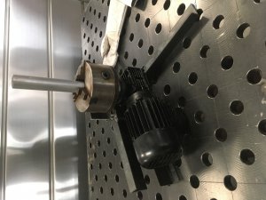

M.Weiß
Registrovaný: 18-08-2019
Re: Přípravek pro otáčení trubky
Zdravím všechny, tohle bude můj první příspěvek. Udělal jsem si přípravek na svařování trubek. Svařuju zatim jen TIG/MIG hlinik, železo. Na fotce je jen mechanická realizace. Motor s převodovkou v rámu a sklíčidlo. Ovládání budu řešit frekvenčním měničem spolu s nožním pedálem. A také jsem nějak opomenul kostření. Dnes nebo zítra přidám foto.

http://www.svarforum.cz/forum/uploads/thumbs/9243_700440aa-1a2b-41d3-bc33-ec3f3950b27d.jpeg
