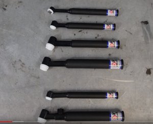

Druhý dotaz směřuje k samostatnému TIG hořáku. Doporučil by mi někdo samostatný hořák (26) bez ovládání na hořáku v případě práce v režimu pedálu (nejlépe s flexi krkem)? Něco takového jako velmi často používají ve videích na youtube např:
http://www.svarforum.cz/forum/uploads/thumbs/9343_1.png

Jen doplním, že ty hořáky v prvním příspěvku jsou od CK Worldwide, což je americký výrobce příslušenství (hlavně hořáků) pro TIG, viz https://www.ckworldwide.com/. K uvedenému stroji Welder Fantasy se dodává hořák Parker ve velikosti 26, což je pro mnohé neforemné "kladivo". Záleží, co je potřeba svařovat a jakými proudy. Velikost 17 a 9 je ovšem mnohem vhodnější pro "jemnější" práci. Kopie hořáků CK Worldwide lze bez problémů sehnat na aliexpress.com za cenu 4-5 USD. Sám jsem je nedávno objednával a už mi dorazily domů. Myslím, že by mohly i něco vydržet, mohu je případně vyfotit. Variantami je pak ovládání pedálem a nebo dodatečná montáž tlačítka na tělo hořáku (a kabelu, samozřejmě).

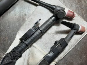

Když druhý hořák, tak ne zase 26. Ten Parker je hodně dobrý. Jako druhý je vhodný velikosti 9 Flex. Jen je potřeba počítat s tím, že elektrody 175mm jsou moc dlouhé. Když už vel 9FX, tak také ohebný koax. kabel Superflex. Možnosti montáže spínačů je na obr. Nahoře vel17 Swiwell, má páčku z číny. Výhoda, dá se otočit do vhodné polohy. Nevýhoda-nedá se vypnout, když se pod páčku dostane rukavice. Druhý je 9FX s mokrospínačem. Výhoda, nemůže se pod něj dostat rukavice, nevýhoda, nedá se natočit.
http://www.svarforum.cz/forum/uploads/thumbs/3584_20190610_143842.jpg

Díky za doplnění, mě se právě jedná o práci při použití pedálu a tedy není potřeby dodělávání zmíněného tlačítka. Já bych právě rád měl stejnou velikost hořáku jako mám (tedy 26), ale pro tu práci s pedálem a pak jak doporučuješ koupit něco dalšího jemnějšího.
