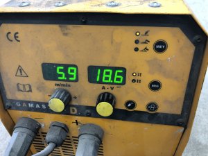

Ted resim dalsi moji neznalost - k cemu jsou kontrolky na fotce hned vedle displeje jak sviti 18,6? Bejt to na silnici je to obousmerny provoz ale takhle...?

dvojtakt a štvortakt

Re: VarMig 1600 c ws GORILLA POCKETMIG 185
Tak sice varim docela dlouho ale nevim co to znamena. Jestli jsem to nekdy resil tak si to nepamatuju.
#14 21-06-2019 10:58:45
Příspěvky: 1293
Stvortakt je dobry na to, ked robis dlhe zvary a uz ta boli prst z dlheho drzania spinaca na horaku. Funguje to tak, ze jeden krat stlacis a pustis spinac na horaku, a stroj zacne zvarat.. ty len vedies horak bez drzania spinaca. Pri konci zvarania zase stlacis a pustis spinac, a stroj vypne zvaranie. Teraz to mas prepnute na dvojtakt ktory poznas..
Dik za osvetu pro tenhle stroj je 4 takt kravina protoze takove svary aby mi vadilo drzet cudlik tenhle stroj neudela protoze tak silnej asi nebude.
