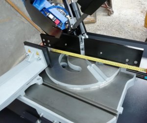

moja skusenost  s vyberom pasovky:
  na bazare sa len občas vyskytne pasovka v rozumnej cene a zachovalom stave.
  vačšina je uletena cenamy a v neistom stave skorej odstašujucom.
2x som telefonoval na dobre ponuky ale tesne mi ušli, nebudem stale sediet  na internete.
aj tak mi ten vyber z internetu zabral najmenej dva dni čisteho času kym som sa zorientoval čo by som chcel leb nikdy som naživo ziadnu pasovu pilu na kov poriadne nevidel.
1 vyradenie boli činske stroje......ceny porovnatelne s českymi a kvalita neista
2 vyradenie boli pasovky s malym zverakom a čiselnikom na uhly...robia to hrozne mrnave,
3 vyradenie ..nechcem a ani nemam peniaze na  ani nepotrebujem rozne automatiky.
4  chcem pas široky 27mm....vačšia zaruka presnosti ako užšie.
do užšieho vyberu teda prešli---   Pilous 260plus ----Bomar 320.258 dg-----PEGAS 300X320 GH-LR
zavolal som  na prveho pilousa, chlap ochotny, a že zajtra dovezie, tak super, už dnes teda doma.
ešte som ju nezapojil ale vypada  fajne a zverak ma pekny vid foto.  vypada to pekne spravena pila. zatial som spokojny.  velky doraz som kladol na masivny zverak s prehladnou stupnicou, sice  budem pilu malokedy použivat ale chcem aby bola pila čo najviac presna.
http://www.svarforum.cz/forum/uploads/thumbs/6533_pilous.png
Editoval tarzan (07-08-2019 15:00:57)

Jo je to hezká pila  ale je na provoz 16 hodin denně. Do garáže na občasné řezáni je to tedy skvělá investice.  big_smile

to je sice pravda ale takto keby sme uvažovali to by si nikto nekupil drahšie auto ako to najlacnejšie....
budem si robit okolo domu ploty, brany,
  robim  hlavne s drevom ale občas dostanemuž spravit aj nerezovy stolik alebo niečo z černeho železa.
za 10-20 rokov sice bude vypadat ako nova ale davno sa vrati jej cena na splahlivosti a presnosti ktoru chcem hlavne kvoli tigu.
a ten cenovy rozdiel nebol velky oproti tym menšim /nemyslim uplne hobytriedu/
ktosi tu napisal že pila že pasova pila pre zamočnika je ako formatovacia pila pre stolara....takže to bolo uplne jasne.
už som skušal na sucho rezat aj jokel 80x80 a odrezala uplne presne že by som tam vlas nevopchal a o to mi šlo...
Editoval tarzan (08-08-2019 07:59:09)

Tarzan koupil přece Pilouse a jeho podmínkou při volbě pily byl pás 27mm! A pásy v šířce 27mm se vyrábějí i s M51! Ale jestli se vyplatí na občasné řezání jeklů L ptofilů a trubek? Předpokládám, že asi nebude řezat velké plné profily. Nevím co je divného na tom, že si někdo udělá radost. To, že sem dá dotaz na pás M42, není nic divného. Když se podíváš na doporučení výrobců pásů, zjstíš, ža M42 na nerez nedoporučují, a přesto se jimi nerez běžně řeže. Je to věc výkonu.

Pafiku, neprehanaj, mame predsa internet  a rozne fora aby sme tu kecali a radili sa,  je tu kopa ludi čo tomu rozumie a tak prečo by neporadili.....
K tej cene pilousa:
  jasne že sa može zdat draha, ale ja zas jazdim na aute 20rokov starej octavii a radšej si kupujem takyto kvalitny vercajch akoby som mal davat peniaze do auta alebo sa škvarit a nudit niekde pri mori.
  na pile som skusal rezat a som s nou uplne spokojny, to že ju budem len občas použivat neznamena že by som chcel menej presnu.
  ta vyška rezu 26cm je sice pre mna naddimenzovana, ale problem bol v tom že tie menšie pily maju tie vyrazne menšie stoly-zveraky a tie sa mi nepačili. Prave ten liatinovy stol so zverakom to tak vypada že robi velku čast ceny a ten som chcel.
na tejto pile ide krasne pohodlne presne nastavit a doladit uhol na velkom uholniku a da sa na to spolahnut, a bude to tak si myslim že furt.  spolahlivost a presnost,
a čo sa tyka tej ceny si myslim že nie je nadsadena za ten stroj, je to celkom pekne spravene a je na tom kopa veci.
ešte budem musiet dorobit valčeky.
