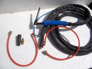

Od tohto roku vyrobené Gamy už nemajú prepoj na plyn , ako davnevšie boli robené . už je to 4-verzia tej HF Gamy , doteraz tam bol na plyn M12x1 závit , a už tam sa dáva znova G1/4 a treba tam redukciu ako mám na foto .
http://www.svarforum.cz/forum/uploads/thumbs/2028_hpim2596.jpg
Je to bajonet 10-25 Trafimet zo závitom na horák M12x1 a na plyn G1/4 . Je to v riešení aj u výrobcu na pripojku plynu matica M12x1 ,  čo je tá prevlečná matica velmi nedostupná .
Editoval atishajn (14-05-2019 20:35:11)

To znamená, že u koax. kabelu bude nutné dát bajonetovou koncovku s vývodem na připojení plynu. Protože Učňovi jde matka našroubovat, tak by ta bajonetová koncovka (je to 10-25?) měla mít pro připojení silového koax. kabelu vnější závit G1/4" a kuželovou těsnící plochu? Dodává je OMI? Nebo se mu dá něco doporučit?

Já jsem měl tvůj příspěvek moc dole a fotky jsem neviděl.
