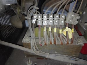

#1 28-04-2019 17:17:16
lacocs
Registrovaný: 28-04-2019
Elektra Beckum 160/60 et combi vyhadzuje istič

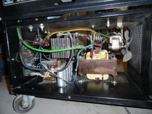

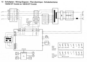

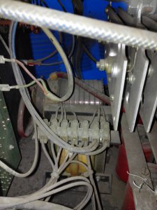

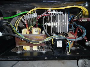

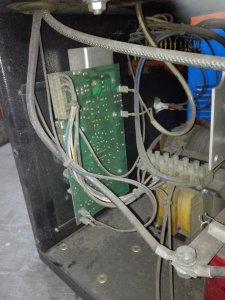

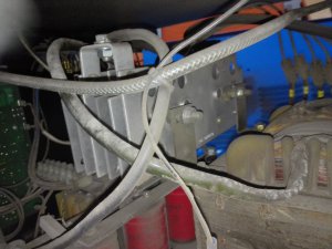

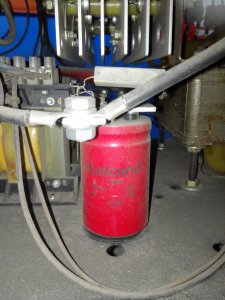

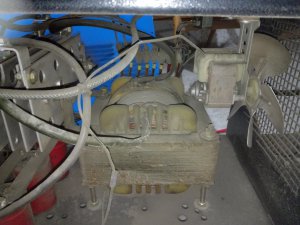

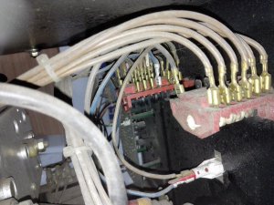

nedavno som zohnal tento stroj. obcas mi vyhadzuje hlavny istic B25A. stykac som uz vymenil, kontakty boly precistene, znamy mi premeral v podstate vsetko na zvaracke a nevedel najst chybu ... za kazdu pomoc vopred dakujem.

http://www.svarforum.cz/forum/uploads/thumbs/9066_eb_160-60et_combi_010.jpg
http://www.svarforum.cz/forum/uploads/thumbs/9066_eb_160-60et_combi_011.jpg
http://www.svarforum.cz/forum/uploads/thumbs/9066_img_20190309_185728.jpg
http://www.svarforum.cz/forum/uploads/thumbs/9066_img_20190309_185736.jpg
http://www.svarforum.cz/forum/uploads/thumbs/9066_img_20190309_185743.jpg
http://www.svarforum.cz/forum/uploads/thumbs/9066_img_20190309_185748.jpg
http://www.svarforum.cz/forum/uploads/thumbs/9066_img_20190309_185754.jpg
http://www.svarforum.cz/forum/uploads/thumbs/9066_img_20190309_185807.jpg
http://www.svarforum.cz/forum/uploads/thumbs/9066_img_20190309_185834.jpg
http://www.svarforum.cz/forum/uploads/thumbs/9066_eb_160-60et_combi_008.jpg
http://www.svarforum.cz/forum/uploads/thumbs/9066_eb_160-60et_combi_006-1.jpg
http://www.svarforum.cz/forum/uploads/thumbs/9066__72.jpg

pri zapinani bud na 220v alebo na 380v nic sa nedeje, pri prepinani jednotlivych stupni tiez vsetko ok, obcas ked stlacim spust na horaku vyhodi istic, daval som novy kotuc drotu a tiez pri staceni spuste letel istic dolu a to bolo bez zataze

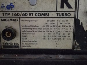

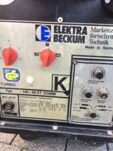

tu su parametre tej zvaracky
http://www.svarforum.cz/forum/uploads/thumbs/9066_img_20190309_185146.jpg

To není vada svářečky, ale její vlastnost - magnetizační proud trafa. Záleží, v které části periody se připojí, jestli v nevhodném okamžiku, pak vyhodí jistič. Pomohl by softstart, třeba tento: http://www.svarbazar.cz/phprs/view.php? … 2007080801
