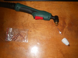

Ještě jsem ji nezkusil. Řezák samotný se mi zamlouvá - je takový ergonomický, tlačítko nemá tu překážející pojistku proti náhodnému zapnutí. Už mnohem méně se mi zamlouvá ta tryska a elektroda, elektroda jde otočit takže jsou vlastně dvě, mají i terčíky - asi Hf. Ale určitě to není na těžkou práci.

klasicky hořak PT 31 jako u Berlana. jsou na něj dvě dýlky trysky.

Příspěvky: 73
hehe lidl na sk nema shop, to si kupoval plazmu medzi babkami priamo v predajni ? wink

#6 15-02-2019 09:43:40
martin55
Registrovaný: 06-02-2019
Příspěvky: 73

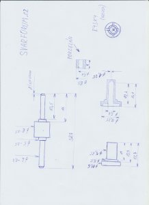

Robi, ty výpalky jsi řezal podle šablony? Napiš k tomu něco když se ti bude chtít.
#12 15-02-2019 17:56:21
Příspěvky: 4888

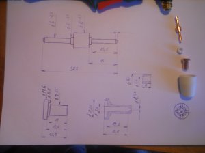

Tady jsou rozměry spotřebáku, poměřte to někdo kdo tenhle řezák máte - zda je to teda dostupné k sehnání.
http://www.svarforum.cz/forum/uploads/thumbs/1168_dscn0519.jpg
http://www.svarforum.cz/forum/uploads/thumbs/1168_lidl_plasma_tryska_001.jpg

Malo by to byť ono https://www.cznaradi.cz/nahradni-dily-k … raku-pt-31 ale z aliexpresu je to o hodne lacnejšie.

#10. Pro rovné řezy jsem použil vozík k řezáku RS12 jen s výměnou hořáku. Byly to Al tabule.
Pro plazmu by byla lerší vyšší rychlost vozíku,ale to už bylo jinde....už se na tom pracuje.

Hlavne davajte pozor aby vam cinan neposlal s dierov 1 alebo 1.2mm dizy, to vela nenarezete.
A dlhsie dizy a spicky by mali rezat kolmejsie.
Máš Atlan nějaké informace o optimálním průměru díry v dýze - ve vztahu k velikosti proudu (A) a tlaku (Bar)? U tohoto systemu elektrody?
Robi G: Můžeš změřit průměr díry v dýze u trysek dodaných s aparátem? V mém případě je to 1,25mm, zdá se mi to moc v porovnání s tryskami pro 100A od renomovaného výrobce.
Průměr díry lze změřit, např. pomocí velké jehly na šití + mikrometr.
#22 16-02-2019 10:20:12
Niede si to vygoogli. 1,1 je tusim na 60A,1mm na 50A, 0.9mm na 40A plus minus autobus.
Nic sa neboj ked kupis 0.9 das 40A ono si to dierku prisosobi, ale opacne to nefunguje.
Na meranie ide pouzit aj vrtaky do DPS, pcb.

Já si myslím, že PT 31 má ve všech tryskách stejnou díru.  Jen jsou dva typy krátký- do 40A a delší do 55A. U těchto hořáků když se překročí 5,5Bar tak keramika praskne. Různé díry jsou v tryskách pro AG60.

N9 schvalne ked bude cas niekde vybrabem snad original trysku k horaku od berlanu.
Ide o to ze prave original ma 0.9mm dieru a ked objednas z ciny cinan ti kludne posle s 1.1mm res ako sa mu to podarilo vytlacit a potom to reze biedne.
1.25mm sa mi zda strasne velka diera....
Editoval Atlan (16-02-2019 12:11:26)
