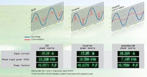

Velice mne udivuje myšlení českého člověka. Pokud si kupuje nějaký spotřebič do domácnosti, zajímá ho nejen cena, ale i jakou má spotřebu ( čím víc A++++ tím lépe ). U svařovacích zdrojů ho zajímá pouze cena.
Jen pro porovnání: U všech vyobrazených zdrojů byly nastaveny stejné svařovací parametry. Ten první je shodou okolností tyristorový zdroj. Nejsem si teda zcela jist zda něco ušetříte pokud si koupíte nějaký podobný typ.

Nejde o úsporu za každou cenu,stejně budu muset nějakou dobu střádat do prasátka-zařizování dílny mě momentálně dost vyždímalo. Ty proudy kolem 300A by mohly být snad tak maximální. Lidi chodí kvůli opravám zcela zničených seker a jiného nářadí-mám tam pod kovadlinou jednu sekeru usmýklou kousek před okem(jak tohle někdo dokázal nevím to snad musel přeject tank), krompáče s ulomenýma špicema,dokonce kladivocca 8kg s uraženým nosem, kámoš mě často uhání kvůli opravám zemědělské techniky a mně už vnitřně vadí otravovat neustále jednoho člověka kvůli zapůjčení svářečky a převozům dodávkou.(Ale prostě většinou mi nesedí dát těm lidičkám košem aniž bych se o opravu pokusil-taky mám k jistým věcem vztah a jejich ztrátu nebo zničení bych nesl těžce). Mám li být upřímný, tak ty křivky z Petrova příspěvku mi moc neřekly-ještě na to juknu, ale já a elektrika nic moc.
Edit:už jsem to nejspíš pochopil jde tam o vztah mezi modrou a červenou křivkou.
