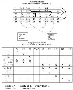

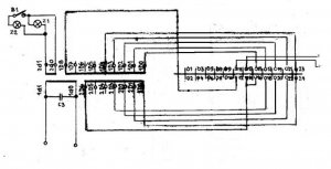

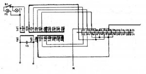

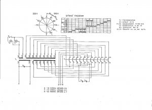

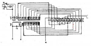

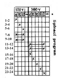

Schema RTB , TMB
Vzhledem k dotazům dávám schema .
http://www.svarforum.cz/forum/uploads/thumbs/1325_rtbtmb.jpg
http://www.svarforum.cz/forum/uploads/thumbs/1325_rtbtmb_spinaci_program.jpg
http://www.svarforum.cz/forum/uploads/thumbs/1325_rtbtmb_230.jpg
http://www.svarforum.cz/forum/uploads/thumbs/1325_rtbtmb_400.jpg

#5 05-09-2013 21:42:04
zal
Registrovaný: 09-02-2011
Příspěvky: 10
Re: Schema RTB , TMB
super, a aké hodnoty má mať C3
#6 06-09-2013 13:29:44
Příspěvky: 4356
Tam je to jedno , něco mezi M1 až 1M /1000V (400V st) . Ten je tam jen proto , aby jsi méně rušil okolní přijimače všeho druhu .
Jsem v pasti. Opravuji svářečku RTB-3, jakože original schema mám, ale v tomto schází vývod 1D8 a 2D6 a obávám se, že zapojení a klemy v přepínači budou jinak. Na foru jsem si dohledal, ale raději kdyby bylo v tomto pro jistotu zakresleno zapojení kondenzátorů C1 a C2. Může někdo ještě poradit? Děkuji

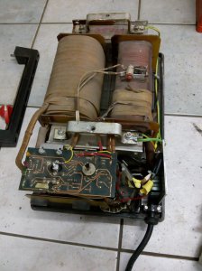

#9 31-12-2018 10:47:43
patalia
Registrovaný: 30-05-2018
Dobry den, mate prosim Vas niekto schemu zapojenia zvaracieho trafa Mez Brumov (vid obrazok)? Nedari sa mi na internete dohladat informacie o tomto modeli.
http://www.svarforum.cz/forum/uploads/thumbs/8495_img_20181230_151938.jpg
#10 31-12-2018 11:48:34
huat
Místo: Komárno
Registrovaný: 17-06-2009
Příspěvky: 671
To asi nebude originál ,niekto tam ten plošák dobastlil.
#11 31-12-2018 12:05:17
patalia napsal(a):
http://www.svarforum.cz/forum/uploads/t … 151938.jpg
Daj aj FOTO original panelom , a  prípadne štítok . Je ten plošák asi aj dorobený , zváračky RTB mali zabudované vinutie na nabíjanie ...  A elektroniku ?  no to vidím prvý raz , asi neaká dobastlená úprava LEDkami ...

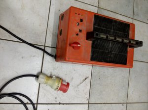

#12 31-12-2018 12:14:56
patalia
Pan, ktory mi tuto zvaracku daroval (musel som ju opravit- vymena triaku, odpalene kondenzatory), mi tvrdi, ze ju kupil ako novu za 9500 korun. Ma tam byt aj bodove zvaranie.
Stitok na trafaku nie je a kryt bez oznaceni.
url=http://www.svarforum.cz/forum/zobrobr.php?image=./uploads/8495_img_20181230_151813.jpg]
http://www.svarforum.cz/forum/uploads/thumbs/8495_img_20181230_151813.jpg[/url]
