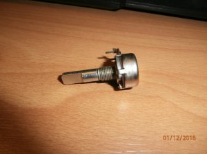

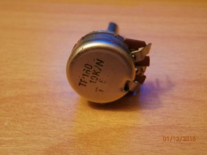

Tak sem se k tomu po čase zase dostal a rozebral to  a potenciometr je tam 10K Myslíte že kdybych dal 5K že by se vyřešil problém s tou plynulostí regulace?

http://www.svarforum.cz/forum/uploads/thumbs/8057_pc010808.jpg

http://www.svarforum.cz/forum/uploads/thumbs/8057_pc010807.jpg
#43 01-12-2018 17:18:38
Příspěvky: 1762
Re: Omicron OMI 200
5K potenciometr může pomoct, ale také může něco poslat do věčných lovišť. Pomoc očekávejte v dvojnásobné oblasti kterou používáte pro nastavení. Bylo by lepší použít 2,5K potenciometr.
Potenciometr má 3 vývody, pokud jsou zapojené 2 a třetí volný tak lze potenciometr 5K (2,5K) použít za předpokladu, že je na stejné zatížení (aspoň podobné rozměry).
Pokud jsou zapojené všechny 3 vývody tak se musí 5K  (2,5K) potenciometr doplnit odporem do hodnoty 10K, nejspíš seženete 5,1K (nebo 4,7K či 5,6K).
Editoval Charon (01-12-2018 17:18:58)
#44 01-12-2018 18:24:19
Příspěvky: 8996
Re: Omicron OMI 200
Z toho servisu omicron se vám tenkrát neozvali? Kdysy tady někdo psal, myslím Discovera nebo All jak se nastavují ty trimry na desce s elektronikou a na co jsou. Jeden je na seřízení elektromotorku posuvu, tak bych to zkusil doladit tím. Nebo jestli je to podobné jako mašiny OMI 204 nebo 205 jak tady někdo psal, tak ať vám někdo koukne jaký tam má být potenciometr, ne?
EDIT: na strànkách omicronu píšou že tam má být potenciometr 10K/N tak to máte správně, jestli tam je deska KTC 112. V tom případě hledejte chybu buď v samotném potenciometru, né jeho hodnotě, nebo úplně někde jinde.
Editoval varok (01-12-2018 18:30:46)
