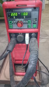

to mi nemusis hovorit big_smile - na jar som predal transtig-a 2200 job (stroj rovnakej generacie) - kupoval som ho davnejsie uz jazdeneho, takze som ani nevedel, aky je stary - novy majitel mi potom pisal, ze vo froniuse mu po zadani serioveho cisla zistili vek a kompletnu historiu vratane servisov, kalibracii, atd. - uz si presne nepamatam, ale tusim mal nieco okolo 12-13 rokov

No já mám 52let tak mě ten MW nějak dožije. Pak už budu slepý a hluchý. Nová mašina mi netřeba. Jen to ceočko mám dvacet let. Tak si říkám ,že bych si udělal radost
