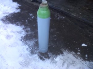

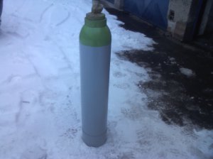

Už se upravovalo i u mě v garáži. big_smile
http://www.svarforum.cz/forum/uploads/thumbs/1503_img00141.jpg
http://www.svarforum.cz/forum/uploads/thumbs/1503_img00142.jpg
Editoval varok (14-02-2018 18:01:19)
#138 23-02-2018 16:24:48
Příspěvky: 9040
Re: Omicron Gama 1900L HF
Tak chlápek jak jsem psal v jiném vláknu nezklamal a naplnil mi i ten upravený hasičák. smile

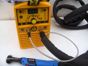

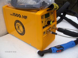

Na které piny konektoru je zapojeno tlačítko TIG hořáku na Gama1500L HF? Přišel mi hořák s jiným konektorem, tak potřebuji dát nový. Je někde nějaké schema? Díky.
#140 08-04-2018 12:27:17
Příspěvky: 9040
1900 má zapojené krajní piny, tedy 1 a 5. Nevím jestli to tak má i 1500, podle mě ano.
#141 11-04-2018 09:37:50
Varok zapojení pinu 1 a 5 je totožný na GAMA 1500L HF a na 1900L HF , prišla mi slabšia verzia :
Je na novej závit na pripojenie plynu k horáku  M12x1 , a pred rokom sa ešte vyrábali zo závitom G1/4 ...
http://www.svarforum.cz/forum/uploads/thumbs/2028_hpim2547.jpg
a ešte od odborníkov na horák , ktorý je lepší na pripojenie ...
Binzel SR26
http://www.svarforum.cz/forum/uploads/thumbs/2028_hpim2546.jpg
Trafimet  ERGOTIG 17
http://www.svarforum.cz/forum/uploads/thumbs/2028_hpim2545.jpg

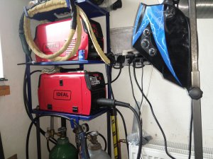

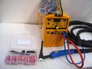

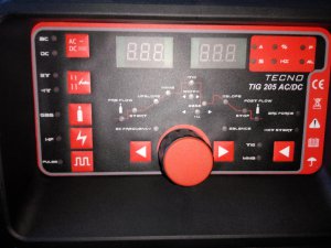

Registrovaný: 07-06-2009
Příspěvky: 1421
Varoku ta Gama je pořád ranec a dnes jde koupit AC/DC do 13000 a svařuje to jako ďas! Píšu z  vlastní zkušenosti. Koupil jsem stroj za 12700 Ideal TecnoTig 205 AC/DC a na čistou čínu a zpracování klobouk dolů!!! Když přijedeš s radostí si jí můžeš v dílně ošahat a změníš názor smile  Mě se zaplatila za dva dny:) . Velice jednoduché nastavování i samotných programů (má jen tři ale to mě vůbec nebolí). Nemusí hned svařovat hlínu, ale je blbost kupovat dnes jen DC stroj, pokud cenovka je v podstatě s jiným strojem stejná.
