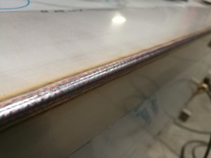

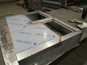

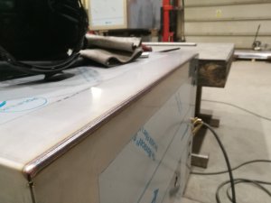

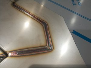

a to je prave ten tigovy puls, o ktorom kazdy hovori, skoro nikto ho nepouziva, a na tenke materialy je to perfektna vec
material zlabu je hruby 1,5mm, priruba tusim 6mm - ake je to jednoduche, ked vsetku pracu robi zvaracka ..... big_smile :

vysledok - nie je az tak zaujimava vizualna stranka, ako opal okolo zvaru - jeho velkost je priamoumerna mnozstvu vneseneho tepla a teda aj deformaciam - to je to, o co tu ide:

alebo rohovy zvar - plechy 1,5mm:
http://www.svarforum.cz/forum/uploads/thumbs/2227_img_20181119_181905.jpg
http://www.svarforum.cz/forum/uploads/thumbs/2227_img_20181119_181910.jpg
alebo tupy zvar - plechy 1,5mm:
http://www.svarforum.cz/forum/uploads/thumbs/2227_dsc_0033_19.jpg
http://www.svarforum.cz/forum/uploads/thumbs/2227_dsc_0039_17.jpg
vsetko varene bez pridavneho materialu, zvary ani stehy nie su cistene ani kartacovane
a v hlavnej ulohe samozrejme fronius magicwave ...
