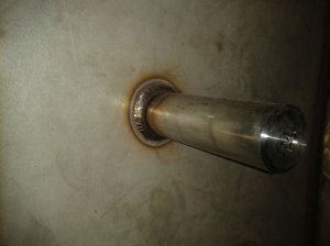

Konzola ze 17255 tl.6mm k nerez plechu 4mm neznámé jakosti. Vpravo je přidán drát s označením 347, podruhé přejeto, výsledek ještě horší...
Poradíte laikovi, co dělá špatně, popř.čím toto prasknutí "pokusu o svar" bývá zapříčiněno?
Pár dalších součástek (z 1.4301 a 1.4828) jsem ke stejnému plechu přivařil zcela bez problémů.

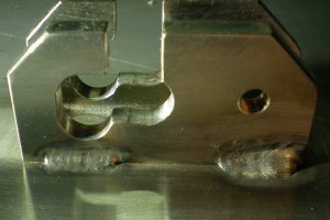

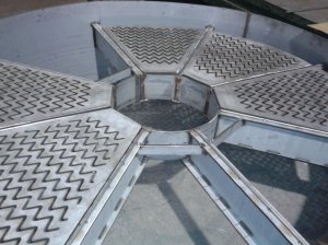

ak si dobre pamatam, my sme tento material (1.4845/17255) zvarali tigom dratom ESAB TIGROD 310
1.4845 medzi sebou, alebo 1.4845 k 1.4541 (17248)
nepraskalo nam nic - boli to trysky a rotacne rosty do pyrolyzneho kotla
jediny krat som videl toto "AKC"-cko praskat, ked kolegovia pouzili do miga nejaku noname (taliansku) 310-ku drot - ked potom pouzili boehlera, tak uz to bolo OK
