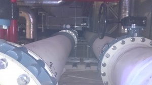

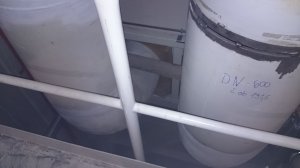

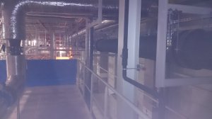

fronius ma uvadzane zatazovatele pri 40°C
v normalnych podmienkach okolo 20-25°C sa mozes spolahnut, ze pri 100% v pohode utiahne prud uvadzany pre 60% - osobna skusenost
s transtigom 1750 som pri cca 5°C celu sichtu zvaral DN 600-ky rury na 160-170A (zatazovatel uvadzany pre 35%), s dorobenym vodnym chladenim a ani raz som ho nepretazil/neprehrial
tahali sme odhadom 500m toho potrubia, cca mesiac (chladenie - 2 rury pozdlz celej lakovne - VW Crafter Wrzesnia PL / 2015-2016) - kontrolka pretazenia sa nerozsvietila ani raz
http://www.svarforum.cz/forum/uploads/thumbs/2227_dsc_0112_1.jpg
http://www.svarforum.cz/forum/uploads/thumbs/2227_dsc_0133.jpg
http://www.svarforum.cz/forum/uploads/thumbs/2227_dsc_0135.jpg
http://www.svarforum.cz/forum/uploads/thumbs/2227_dsc_0138.jpg
takze verim patovi -  3,2 elektrodami musis transpocket chvilu ponahanat, aby si ho prehrial
Editoval rcp (03-11-2018 18:36:56)
