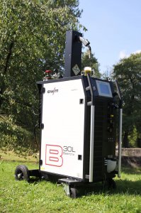

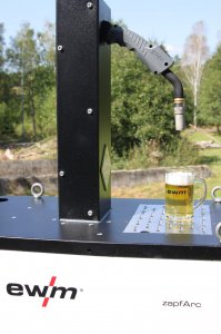

U EWM na Weldingu aspoň teklo z hořáku pivo, hi
A mali to aspon cez chladenie alebo to este neodkukali od Froniusa tongue? fotky nebudu nejake to monstrum smile?

ihlan napsal(a):
Evita napsal(a):
http://www.svarforum.cz/forum/uploads/thumbs/2468_fb_img_1473475572726.jpg
http://www.svarforum.cz/forum/uploads/thumbs/2468_fb_img_1473475584585.jpg
http://www.svarforum.cz/forum/uploads/thumbs/2468_fb_img_1473475594144.jpg
#56 04-10-2018 14:06:08
Re: Profesionální TIG svářečka na montáže s vodním chlazením
EWM Beertrix 30L big_smile big_smile

EWM určuje trend. Že by nová multifunkce?
s novou funkciou - lokalizacia zvaracov - sefmonter uz nebude musiet nahanat chlapov po stavbe, bude presne vediet, pri ktorej multifunkcnej zvaracke ich najde vsetkych....
