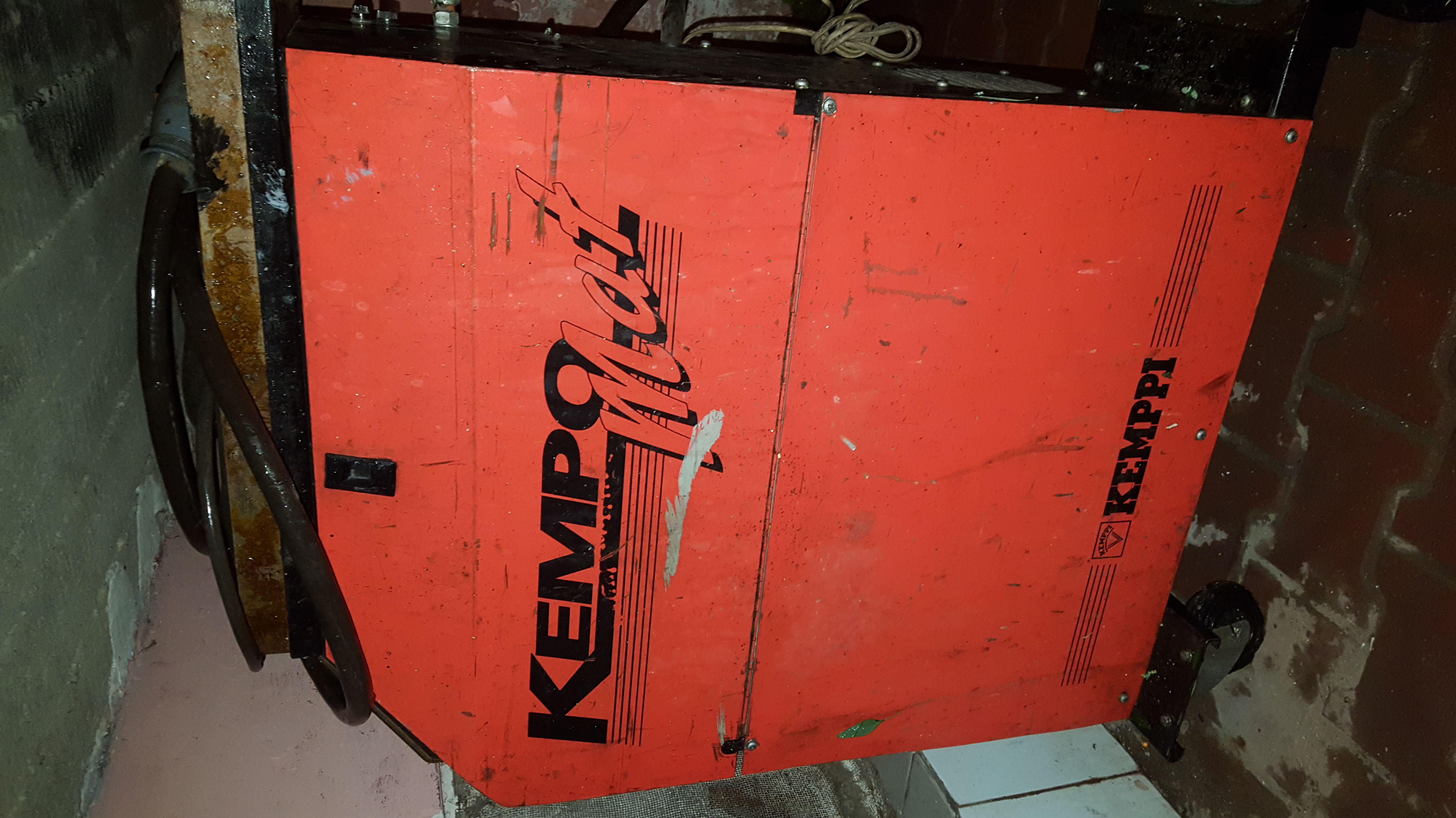

zdravim vas,
potrebujem poradit ohladom kupi pouzvanej zvaracky znacky kemppi typ kempomat 3200. dostal som sa k moznosti ju kupit, avsak neviem zhodnotit, ci sa to vobec oplati, nakolko niesom oboznameny s jej stavom a niesom si isty, ci mi jej majitel dokaze dat relevantne a pravdive informacie o jej stave pripadne problemoch/stavoch/opravacch v minulosti. po 4 dnoch som z neho konecne dostal vobec typ a nejake foto (ktore prikladam).
znacka ako taka viem, ze je kvalitna, konkretny stroj predpokladam dostatocny/silnejsi ako potrebujem na moje poziadavky. som vlastne zacinajuci zvarac s trochou skusenosti, kurzom Z-T3 a Z-M1 a planujem kupit CO2 zvaracku na zaciatok, neskor TIG (to tu rozoberat teraz neplanujem).
moje otazky teda su ohladom tejto konkretnej zvaracky, ci si myslite podla stavu z fotiek, ze sa ju oplati kupovat, pripadne ci je cena 250e primerana, popripade na co si dat pri jej kupe pozor. zvaracku som este neskusal, avsak pri kupe je moja podmienka ju vyskusat s cim predavajuci suhlasi. cena zvaracky je aj s zevraj plnou bombou co je na obrazku

Dobrý večer, tyhle mašiny máme v práci. Silné jsou dost, dokáží dát špičkově myslím až 300A. Tedy pokud budete mít dostatečně dimenzovaný hořák. Kemppi samo o sobě patří k těm lepším, ale mě osobně vyhovují jiné mašiny.
Stav posoudíte vyzkoušením jak při samotném svařování-zkuste všechny sv. stupně.
V práci tam máme 1mm drát a směsný plyn a svařuje to slušně. Koukněte na podavač, zkuste jestli už nehází ty kladky, u jiných mašin jsem to už párkrát viděl.
Cena nevím jakou to má, to poradí jiní.

Tady bych byl opatrný podle fotek se mi zdá že se svářečka pohybovala v nějakých sračkách. Hodně dobře bych ji prohlédl.

Mi se také zdá že je celá mokrá. Už někomu poslat takové foto je  velice podezřelé

Třeba to má jen v zatopeném sklepě nebo garáži. smile

Ak to mozes vyskusat  a vsetko bude fungovat ako ma a poradne si ju prezries cena 250e nieje vobec zla si myslim.

Aj laik vie, že žiadnej elektronike bez ochrany proti vode neprospieva pobyt vo vlhkom prostredí. Zváračka ma láka kvôli značke vs cena. Kemppi za 250€ znie ako dobrý obchod. Ale nechcem kupovať nasilu, keď to mám potom oľutovať. Zatiaľ je v pláne kupovať omicron 196tku novú v obchode ale keď som našiel ten inzerát, bol som zvedavý. Ale ani mňa tie fotky neoslovili, preto som písal sem o radu.

No ked ju niekto da otvorenu na par dni na slnko vysusit tak mozno  potom aj bude normalne fungovat smile

Ale zoxidované kontakty a prípadnú hrdzu na bedni slnko nevylieči

Za tu cenu nemůžete chtít stroj ještě k tomu s perfektním vzhledem. U nás v minulém zaměstnání se používaly na montáže tuším 4 invertory, u jednoho byl katastrofální venek, ale byl to jeden z nespolehlivějších. Podle vzhledu se objektivně posuzovat nedá, může mít krásný nablýskaný obal a vadný vnitřek. Chce to pořádně vyzkoušet, pokud pojede jak má, není důvod aby nejela dál. Kontakty se dají pročistit a nakonzervovat sprejem, skříň v nejhorším přestříkat, všechno toto je na pár hodin práce a za pár korun. Nicméně, jak se rozhodnete záleží jen na vás.
Edit.: svářečka je určena do průmyslových prostorů, často bývají o víkendech nebo svátcích nevytápěné, takže s nějakou kondenzací tam určitě počítali.

Za tie prachy by som ju bral aj keby nebola celkom v poriadku.Ak je trafo funkčné oplatí sa do nej investovať.Elektronika asi nebude neak komplikovaná a ak funguje posuv tak nie je čo riešiť.

Já vidím, že je olepená nějakým sajrajtem, který mohl vniknut i dovnitř, proto nabádám k opatrnosti. Je to ale stejné jako při koupi jakékoli použité věci, být obezřetný. Dokonale prohlédnout, vyzkoušet.

Svářečka určitě ve vodě nebo bahně nestála. Spodek je čistý. Zdá se,že zasraný je jen kabel a od
toho celý vršek. Uvnitř jsou přepínače zabalené v plastu proti prachu. Skvělé řešení pro životnost.
Sám mám silnější,ale tuhle bych po vyzkoušení bral.

Chlapci. Moj prvy Rehm invertig ACDC som kupoval este cez tunajsi bazar.
Masinka na fotkach bola ako po smrti ale cena 16000czk bola fest lakava.
Bola len zaprasena na moje stastie....
Tak som si spravil vylet na Ostravsko kde som zisti ze ta zvaracka bola ako nova...
Vyskusal som ju a dlho bola spokojnost.Pokazil som ju asi ja /ale o tom az niekedy na buduce/
Za obzretie nic clovek neda. A v tej cene ak niekto chce vonavku tak jedine cinsku.
Ak je ta Kempina plne funkcna tak nieje o com.

Vy jste vnitřek těchto kemppin ještě asi neviděl, co?
