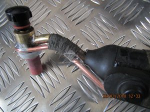

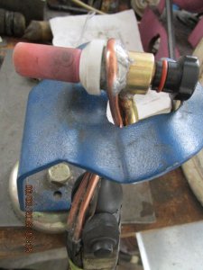

Pro RCP:   Ti rikam, ze to chladi tak ,ze hned po ukonceni svaru na ccccca 200A prilozim na Cu trubicku v miste oletovani na telese elektrody ret -lidove pysk pac mam na
rukach rukavice  a este sem si ho nepripalil !  Nevim jak Ti to mam jeste vysvetlit. Nejlepsi by urcite bylo, kdybys nahodou jel kolem Soběslavi tak to velice rad predvedu. Cau Milan.

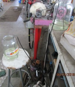

Re: Neumim ty fotky poslat. Nacnul sem to ale vodeslat to neslo...
     Fotky tam mozes dat. Proto sem Ti je posilal.  S pozdravem a vsecko dobre preje Milan.
Milan zareagoval na ten moj prispevok #68  emailom a poslal mi fotky takze takto to je ..
http://www.svarforum.cz/forum/uploads/thumbs/3922_2img_2127.jpg http://www.svarforum.cz/forum/uploads/thumbs/3922_3img_2130.jpg
http://www.svarforum.cz/forum/uploads/thumbs/3922_1img_2119.jpg

podobne "prevratnym" sposobom su riesene aj origo vodou chladene horaky, ktore maju naviac vodou chladeny aj privodny silovy kabel, ktory ma ovela mensi prierez, ako privodny silovy kabel vzduchom chladeneho horaka - koli ergonomii
akurat ta trubicka ma mensi prierez - asi opat koli ergonomii
zdroj www.svarinfo.cz
http://www.svarbazar.cz/phprs/image/201204061918_tig18flex_3.jpg
http://www.svarbazar.cz/phprs/image/201204061917_tig18flex_2.jpg
http://www.svarbazar.cz/phprs/image/201204061917_tig18flex_1.jpg
k tym fotkam od milana:
nie je tej vody v poharoch nejak malo? odhadujem tak 1 - 1,5l v kazdom pohari (ak su 5litrove) + nieco v hadickach - to je podla miestne publikovanych vypoctov tak na 5-10 minut zvarania - potom treba prestat zvarat a vymenit flase - nieco ako pri MMA, vymenit elektrodu, oklepat strusku, ... nezavzdusni sa mu pri vymene flias hadicka? ako to riesi?
neunika milanovi argon cez kryt volframovej elektrody? - ten tesniaci o-kruzok je tam teraz na dve veci - na prd a na nic
ten unik ale asi bude zanedbatelny (mozno ziadny)
pokial milan nechladi privodny kabel (suchy horak ho ma s ovela vacsim prierezom, ako vodouchladeny) a zvara tak 5-10 minut (nie som sibila, odhadujem podla vody vo flasiach a podla tu uvadzanych prietokov) tak to mozno v tomto pripade funguje
je to ale pouzitelne na serioznu pracu?
kto to neskusi, tak to nezisti - ja sa ale ospravedlnujem, ja to skusat nebudem smile

Stejně je na tom hořáku nejkrásnější ta lidová tvořivost . Hezky si v práci sednout mezi láhve od okurek a mužu svařovat. Jen na montáže to bude složitější
