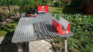

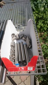

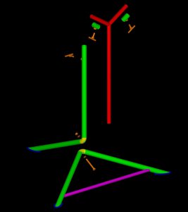

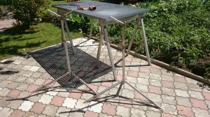

s trubkami to je jednoduchsie - svojho casu som si vyrabal skladacie podpery (trojnozky) pouzivane pri vyrobe lahsich nerezovych potrubi
zasuvala sa trubka Ø26,9x1,3 do trubky Ø33,7x2,6 (vnutorny Ø28,5) - zbytok z montaze
funguju perfektne - na tie dva bezce navlecene na "Y" mam hefnute male nabytkove kolieska, aby som potrubie neodrel pri otacani
https://www.cps-interier.sk/eshop/nabyt … 6004.xhtml
http://www.svarforum.cz/forum/uploads/thumbs/2227_dsc_0002_29.jpg
http://www.svarforum.cz/forum/uploads/thumbs/2227_dsc_0003_29.jpg
http://www.svarforum.cz/forum/uploads/thumbs/2227_dsc_0005_27.jpg
http://www.svarforum.cz/forum/uploads/thumbs/2227_dsc_0006_26.jpg
http://www.svarforum.cz/forum/uploads/thumbs/2227_dsc_0008_23.jpg
komu sa nechce vyrabat, moze si cierne - nafarbene barvou kupit

kto si chce vyrobit, mozem postat dxf, ale je to tak jednoducha kontrukcia, ze to ide aj bez toho
