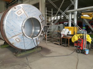

My, co si tie kurzy a certifikaty platime za vlastne, vratane noriem a odbornej literatury od zerossu, vuz, ... musime makat aj v nedelu smile
http://www.svarforum.cz/forum/uploads/thumbs/2227_1528647573272522831779.jpg
Myslim, ze sa ale za svoju pracu hambit nemusim
