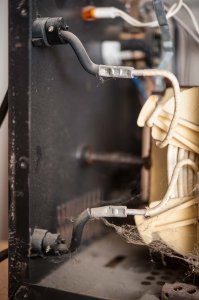

Kamarád dostal od táty Einhell CEN 160, která má kabely v dost špatném stavu. Zároveň dostal nové pěkné (guma) a dlouhé kabely, které ale mají vodiče s průměrem 8mm, místo originálních 4mm.
Z trafa lezou hliníkové vodiče s průměrem 4mm, viz fotka. Chci se zeptat zda je nějaký levný způsob, jak napojit ten 4mm hliník na 8mm měď. Lisovací kleště pro hliníkové spojky nemám. Navíc by se asi muselo nějak kouzlit kvůli těm rozdílným průměrům.
http://www.svarforum.cz/forum/uploads/thumbs/8182_einhell_cen_160.jpg

Příspěvky: 9042
Re: Výměna kabelů u Einhell CEN 160
